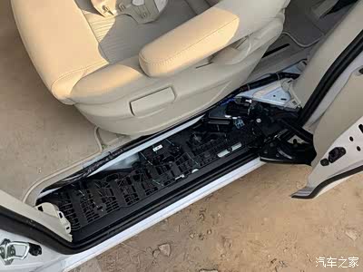

接下来到下边的位置了,拆原车迎宾踏板,没有任何螺丝固定全部是卡扣,用力往上拉就可以了
拆掉的效果,这里有一个注意点:把原车的座椅移动到最前边,门槛条立起来往上就可以拿出来了,后边安装带灯的踏板也是这样放下去
原车拆到的迎宾踏板,黑色的位置是卡扣
