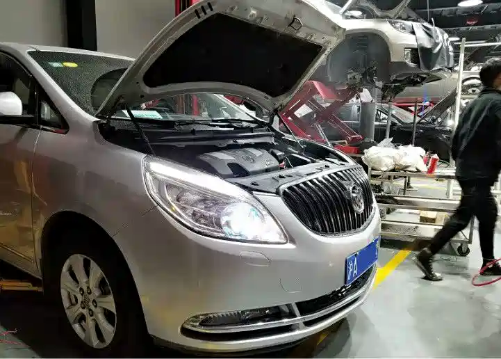

1.这一台公里数达到二十二万公里的别克GL8变速箱,平均6万公里左右用重力换过一次变速箱油。这半个月出现了偶发性的没有6挡的问题。每当有这样的偶发性故障的时候,开始重新启动一次就能恢复正常。但是,慢慢的要反复启动几次才能恢复正常。

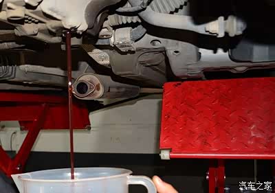

2.经过试车检查,放出的变速箱油中有铁屑,铝粉。可以判断是别克GL8变速箱中的缓冲片,铝鼓,油泵损坏,引起的别克GL8变速箱机械故障。造成别克GL8变速箱行驶中有偶发性没有6挡的变速箱故障。

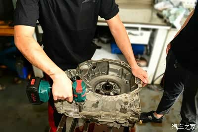

这就是抬下来的别克GL8变速箱GF6。通样使用 这款变速箱的车还有:凯越、君越、君威、科鲁兹、迈锐宝、迈锐宝XL、科帕奇、景程等。

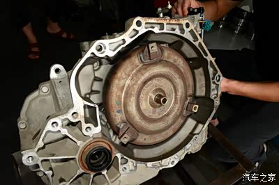

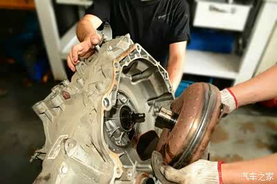

取下变矩器,变矩器损坏是可以通过切割变矩器,把内部损坏的零件换了。然后,重新焊接好变矩器的方法解决问题的。

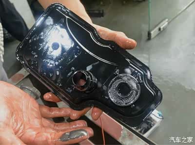

可以看的变速箱内部的变速箱油很黑,有铁屑杂质。说明内部机械磨损严重。

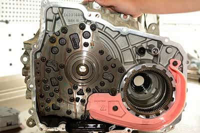

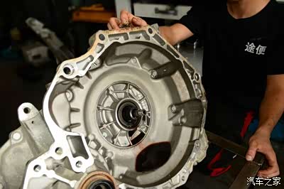

拆了固定别克GL8变速箱中壳的螺丝
油泵和滤网在别克GL8变速箱中壳内部。建议换一次这个滤网,因为,平时换油保养换不到这个滤网。它是内置的要换需要抬变速箱。定期给别克GL8变速箱换油能减少变速箱故障的发生。

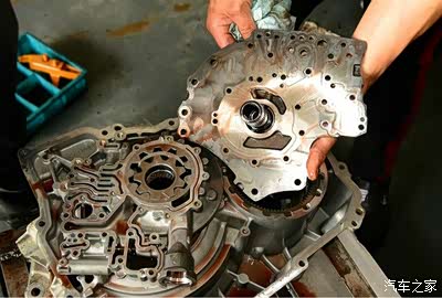

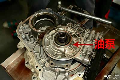

这就是油泵。别克GL8变速箱油泵损坏,车会有档位缺失,比如没有6挡,加速缓慢,甚至无法行驶的严重后果。
拆开油泵发现油泵内部磨损严重,有大量残留的铁屑杂质。说明是机械磨损严重,没有及时换油,变速箱油中滤网没有办法过滤的铁屑杂质对油泵造成的磨损,导致油泵损坏。

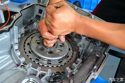

手里的是别克GL8变速箱的传动总成。易损件缓冲片就在这里

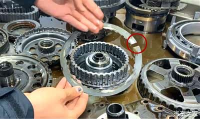

别克GL8变速箱损坏的缓冲片
别克GL8变速箱缓冲片问题:
别克GL8变速箱中的缓冲片损坏,主要是缓冲片材质的问题,导致有部分车在行驶一定公里数后,出现缓冲片问题。开始可能只是磨损,变形,断开一个口。车只会有偶发的顿挫,冲击等不明显的故障表现。但是,时间长了,缓冲片就会顿开很多段。这时,别克GL8变速箱行驶中的顿挫就变成经常发生的了。顿挫冲击感也比原来要明显,严重很多。随着时间的推移,别克GL8变速箱很可能会有没有倒挡,偶发的不走车等严重问题。换改进的缓冲片就可以了。
损坏的缓冲片后期会断成很多段。这样的情况发生后,别克GL8变速箱内部的机械零件会因为缓冲片断片在变速箱中到处跑,对变速箱内部正常工作的零件造成伤害,引起变速箱故障。

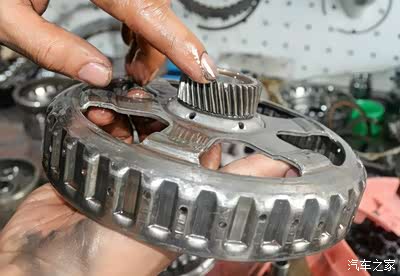

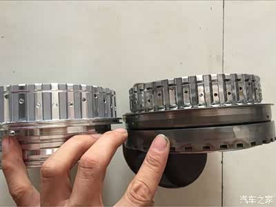

损坏的铝鼓和磨损的铝鼓对比

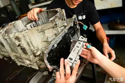

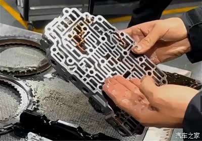

取出阀体总成。把阀体总成中的阀体和电脑拆分开,分别检查。
这是阀体,有一定的故障率,如果定期给别克GL8手自一体变速箱做换油保养,就能减少阀体损坏的可能。经过检查别克GL8手自一体变速箱阀体没有损坏,可以装车使用。

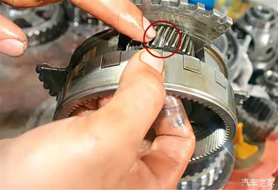

被损坏的缓冲片打坏,磨损的太阳轮没有办法继续使用了。需要换新的太阳轮了。
易损的行星架被打坏或是磨损,多数是别克GL8变速箱中缓冲片断片的问题。
