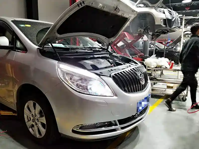

1.别克GL8变速箱维修案例:
今天为大家讲解的是,别克GL8这款车的维修案例,GL8装配的是通用生产的6AT手自一体变速箱,根据车主描述我们了解到,目前已经行驶了12万公里了,近期GL8在行驶中出现了倒档不走、加油不走的故障现象,出现故障以及将近半个月了,刚开始出现故障后,车主并没有在意,认为只是车子出现的正常情况,过几天也许就好了,就没有在意,谁知过了几天后,故障非但没有消失反而越发的严重起来了,这个情况让车主心里很担心,因为车主平时喜欢上网看一下关于汽修方面的知识和维修帖子,便猜测,可能是变速箱出故障了,于是联系到了我们,想看看到底是哪里出了问题导致的。维修技师通过试车检查,根据经验判断为,这个是GL8变速箱内部出了机械故障导致的,是典型的缓冲片断裂导致的,同时,维修技师检查故障代码有P07BF,输入速度传感器回路低电压,这个故障代码足以说明,GL8变速箱电脑板也是有明显的损坏的,需要对电脑板进行维修。
与车主签订好一天的工期合同后,我们开始拆卸了,在拆卸过程中,发现别克GL8变速箱内部有离合器鼓、缓冲片、太阳轮、内部齿轮的严重损坏打掉,更换改进的缓冲片以及崭新的配件解决问题。同时也对电脑板进行了维修。有些维修厂再检查出是电脑板故障时候,都是建议更换的,其实6AT变速箱电脑板是可以维修的,维修价格是需要几百元即可的,这就足足省下了两三千多块钱。
