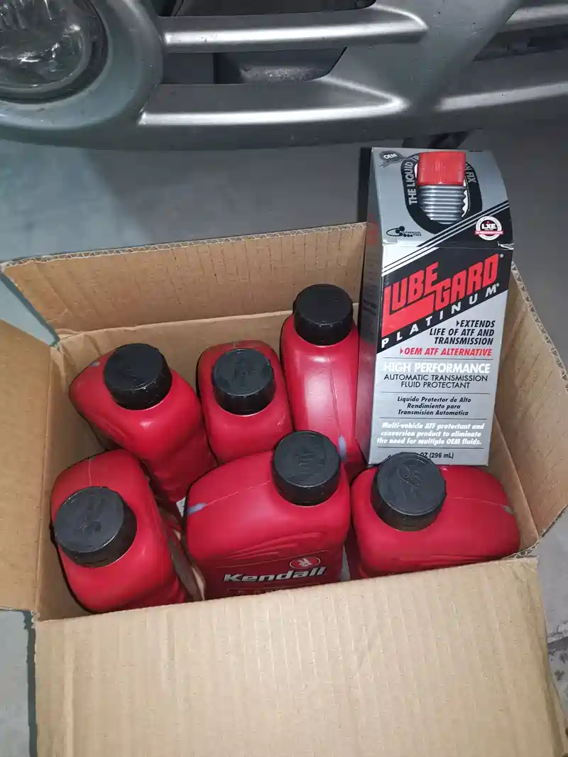

一直等着双十一撸油,果然低价到手。
买的是德士龙6的全合成变速箱油,原厂是德士龙3的,D6粘度明显低于D3,查了通用原厂文档顺向下兼容,可以用D6。不放心可以加了一瓶路博加摩擦修正添加剂。
路博加的添加剂比较专业,用过小红肠,一管治闯动。
