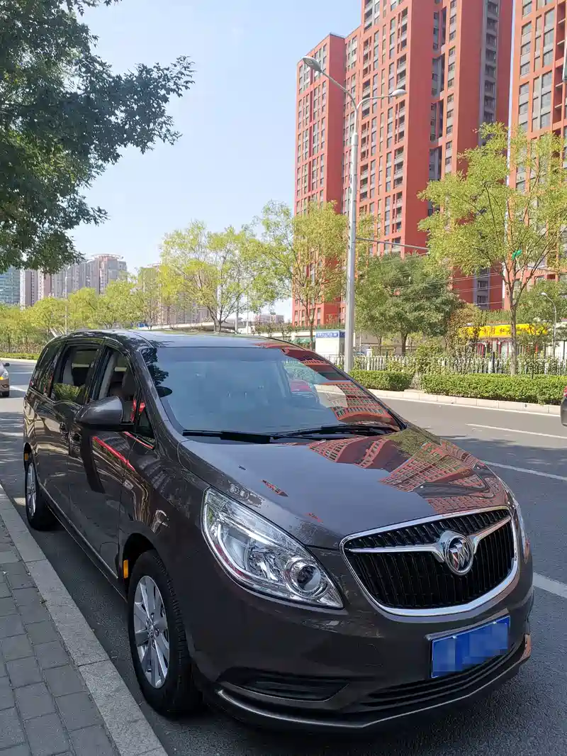

晴空万里,天气特别好,儿子练琴在外面等他时拍的。平时洗车打蜡都我自己来。
