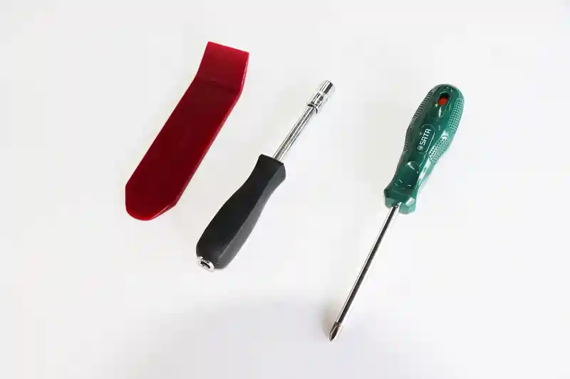

  项目清单,准备工具。思路清晰,节省安装时间。
【注:整个过程中不可启动车辆或通电】
所需工具:十字螺丝刀(能顶卡扣的任意工具即可),7号套头,接杆,塑胶撬板
