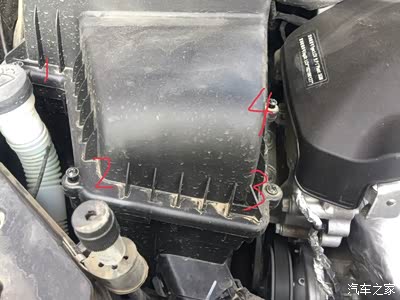

1空气滤清器

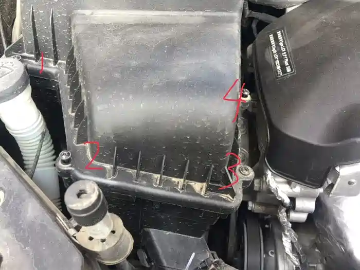

直接上图,
在这,四颗螺丝松掉,靠里边的一侧是卡扣的,直接掀起就什么都看到了!

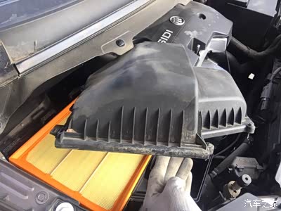

看看

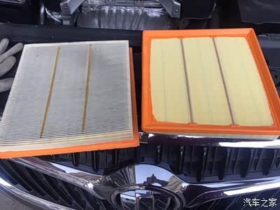

还是挺脏的!
对比
要放新的进去了,第一注意这个过程尽量避免灰尘进入下边的气道。第二注意!根据实验还是先将上盖卡扣就位图中左侧,右侧抬高然后放进新的空滤,放安生了!右侧放下就位。务必检查复位情况!!!然后,扭紧那四颗螺!

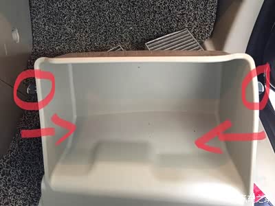

在这,手套箱!很老套吧!

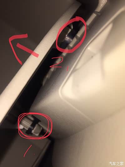

额,得承认我没拍整体手套箱的外观。这个是拆下来的!正常打开你的副驾驶手套箱找到下图的两点。

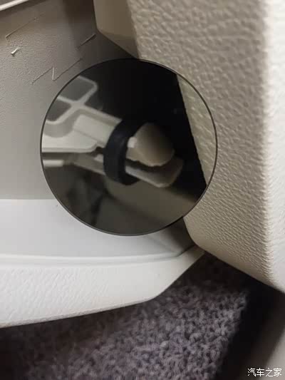

1的位置有个插销拔下来,拔下后就是图中的样子,还得捏像鸭嘴一样的端部将黑色的套子向右👉脱下。下边有放大图]
这个黑套拖完后,就处理标注2的位置了。看边的图,双手稍用力向内压到两个标注的噶哒能通过,同时向外拉。就自由啦。不知我说没说明白

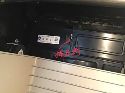

下边继续

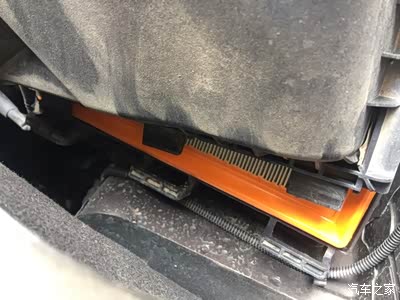

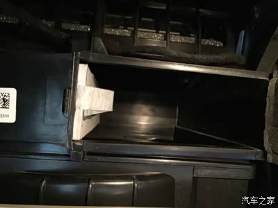

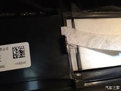

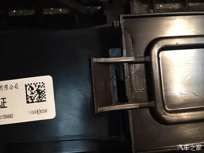

是卡住的,用一字刀撬左边,向外拉。

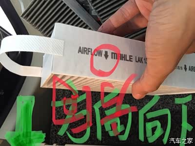

看到了
还有一个,是双黄蛋。这个新买的拆包装了么,拆了就没这惊喜了。
经网友指正,修改!
