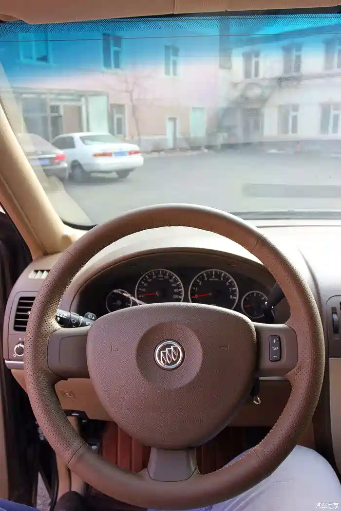

问 2015款GL8 方向盘按键+TAP- 怎么用? 删除 推荐精华 置顶 取消置顶 关闭回复 打开回复 推荐编辑 楼主禁言 移动帖子 重置头像 操作记录 chaoyue820 0浏览 · 2019-06-04 09:40 2015款GL8 方向盘按键+TAP- 怎么用?2015款GL8 方向盘按键+TAP- 怎么用? 举报 打开汽车之家 阅读体验更好 相关问题 更多 问酷我音乐事情 0回答 问GL8陆尚颜色问题 0回答 问性价比最高是那个配置 0回答 问皮带多少公里更换一次 0回答 问有没有大神? 0回答 问别克GL8陆地公务舱 0回答 全部回复 只看楼主 北邙秋风 关禁闭 已屏蔽 这个应该是定速巡航功能吧,具体的建议你可以看看你的用户使用手册,上面应该会有相关的介绍。 2019-06-04 09:43 回复 沙发 屏蔽此人 举报 删除 取消删除 禁言 重置头像 共有条对话 > 欧150 关禁闭 已屏蔽 五菱荣光V 这个应该是菜单切换的意思啊,你可以直接按一下试试吧,随便按不会有事的 2019-06-04 09:43 回复 板凳 屏蔽此人 举报 删除 取消删除 禁言 重置头像 共有条对话 > 可乐雪碧益力多 关禁闭 已屏蔽 缤瑞 一般来说TAP是指切换的意思,你看看是不是可以切换速度或者音乐的声音大小啊 2019-06-04 09:44 回复 地板 屏蔽此人 举报 删除 取消删除 禁言 重置头像 共有条对话 > 还凑合 关禁闭 已屏蔽 理想L6 档位挂到M模式时,作为手动加减挡使用的。 别克GL8是别克旗下的一款MPV,该车搭载的是3.0LVVT V6发动机,最大马力178匹,最高时速168km/h。长×宽×... 2019-06-04 09:46 回复 屏蔽此人 举报 删除 取消删除 禁言 重置头像 共有条对话 > 盛元珺(胖胖淘车) 关禁闭 已屏蔽 理想L9 手动模式,档把放在m上,用这个换挡。2.4的陆尊动力不够,所以这个很重要 2019-06-04 12:00 回复 屏蔽此人 举报 删除 取消删除 禁言 重置头像 共有条对话 > 姑苏之城 关禁闭 已屏蔽 Model Y 还凑合 2019/06/04 09:46:32 发表在 4楼 档位挂到M模式时,作为手动加减挡使用的。 别克GL8是别克旗下的一款MPV,该车搭载的是3.0LVVT V6发动机,最大马力178匹,最高时速168km/h。长×宽×... 这个是2.4的兄弟 2019-06-05 08:16 回复 屏蔽此人 举报 删除 取消删除 禁言 重置头像 共有条对话 > chaoyue820 楼主 关禁闭 已屏蔽 shengyuanjun 2019/06/04 12:00:05 发表在 5楼 手动模式,档把放在m上,用这个换挡。2.4的陆尊动力不够,所以这个很重要所以可以用这个降挡提速(M档时),是这样吗?这个是怀挡,(M档)怎么操作? 2019-06-05 16:13 回复 举报 删除 取消删除 禁言 重置头像 共有条对话 > 盛元珺(胖胖淘车) 关禁闭 已屏蔽 理想L9 chaoyue820 2019/06/05 16:13:26 发表在 7楼 所以可以用这个降挡提速(M档时),是这样吗?这个是怀挡,(M档)怎么操作?是换挡拉到底,进入M,然后就可以用这个 2019-06-05 16:15 回复 屏蔽此人 举报 删除 取消删除 禁言 重置头像 共有条对话 > chaoyue820 楼主 关禁闭 已屏蔽 shengyuanjun 2019/06/05 16:15:18 发表在 8楼 是换挡拉到底,进入M,然后就可以用这个THS!2015 GL8有定速巡航配置吗? 2019-06-05 16:25 回复 举报 删除 取消删除 禁言 重置头像 共有条对话 > 盛元珺(胖胖淘车) 关禁闭 已屏蔽 理想L9 chaoyue820 2019/06/05 16:25:38 发表在 9楼 THS!2015 GL8有定速巡航配置吗?高配有 2019-06-05 17:55 回复 屏蔽此人 举报 删除 取消删除 禁言 重置头像 共有条对话 > 还想在主楼增加内容?点击续写主楼内容 登录 参与更多互动 发表回复 打开App,查看更多评论 首 页 上一页 下一页 末 页 跳 转 取 消 还想在主楼增加内容?点击续写主楼内容 登录 参与更多互动 系统故障 发表回复 图片最多上传9张 微信好友 微信朋友圈 新浪微博 QQ好友 QQ空间 取消 相关推荐 加载中
