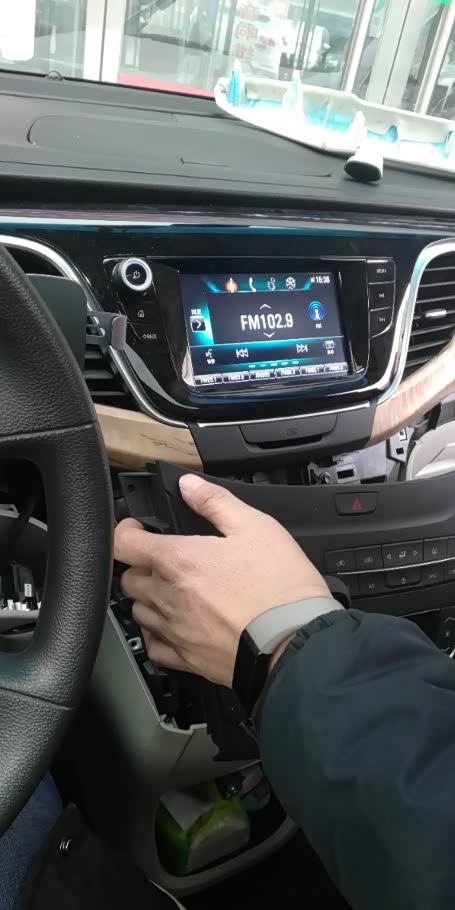

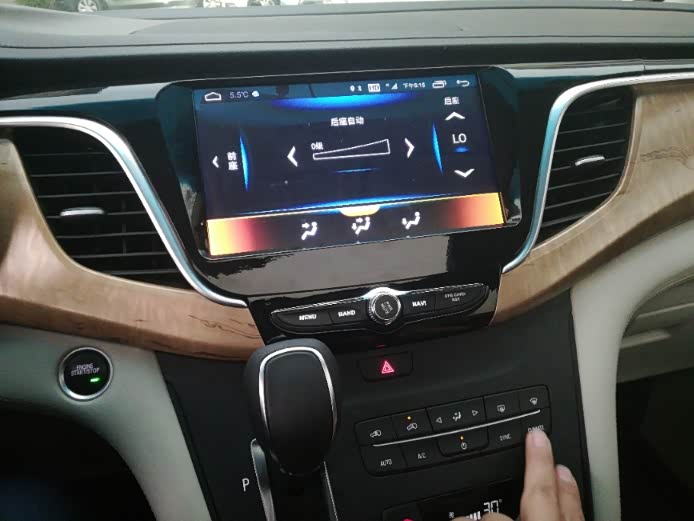

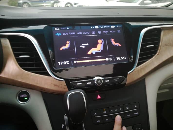

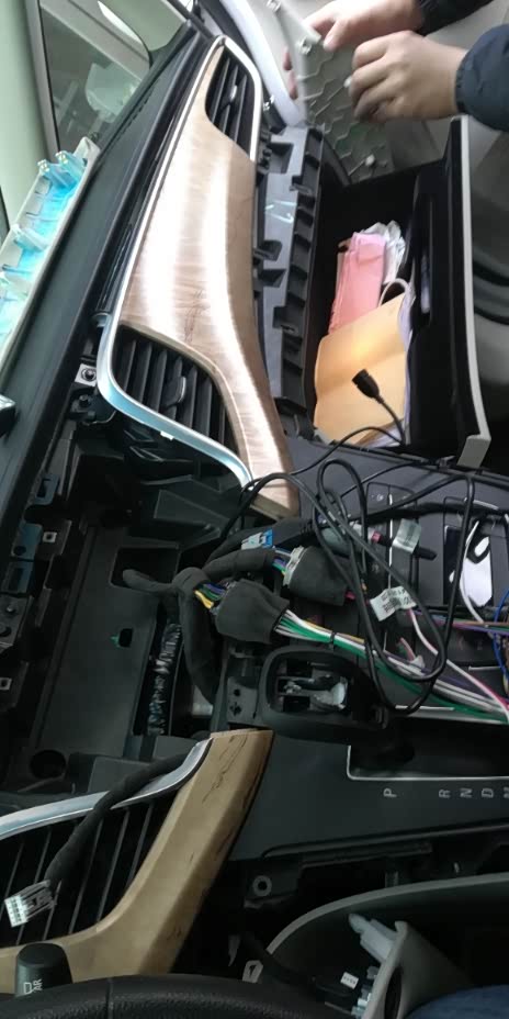

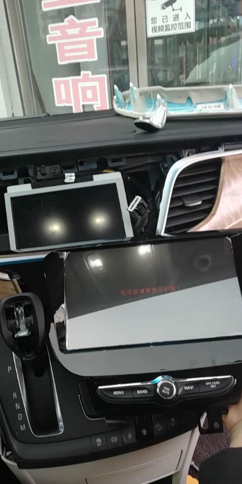

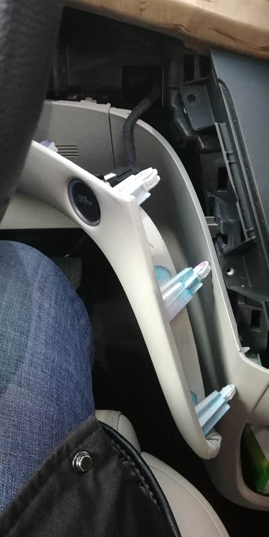

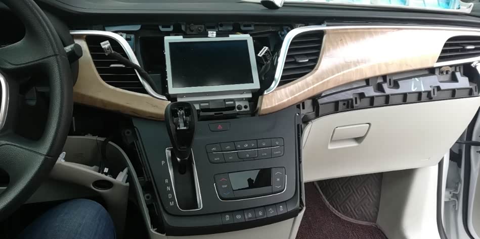

28t舒适版,没有导航,每次用手机导航的时候接打电话超级不方便。9月份提车后一直在琢磨安装一个导航,一开始打算安装飞歌导航,但是飞歌淘宝客服说不能显示空调信息,就很犹豫要不要安装,前几天没事翻淘宝看到了拓步的,可以支持通用原车协议,而且可以插自己的手机卡,飞歌的不能换卡没流量了需要续费,不如使用自己手机卡方便,还有一点是带实体按键,使用起来比较方便。于是下订单,安装过程很简单,gl8比较好拆装,装上以后发参数不对,我订的是2+32g的版本,客服发的是1.5+16g的,问客服,客服回答系统比较大,真能蒙人,于是给拓步的工程师打电话,工程师说发错了,发成4s店专供的了,再次问客服,客服说发一台新的过来。趁新的没到这台发错的还能使用几天,使用几天下来发现语音助手挺好用,识别率挺高。安吉星打电话拨打不出去了,新导航到了问拓步的工程师材质的,有两根线不是直接对接的,需要剪断后连接,重新连接以后安吉星可以正常拨打电话了,转向有声音了。导航的倒车影像做的一般,屏幕显示的的雷达,比仪表盘的雷达慢2秒钟左右。

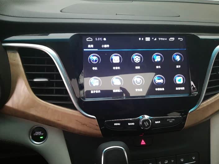

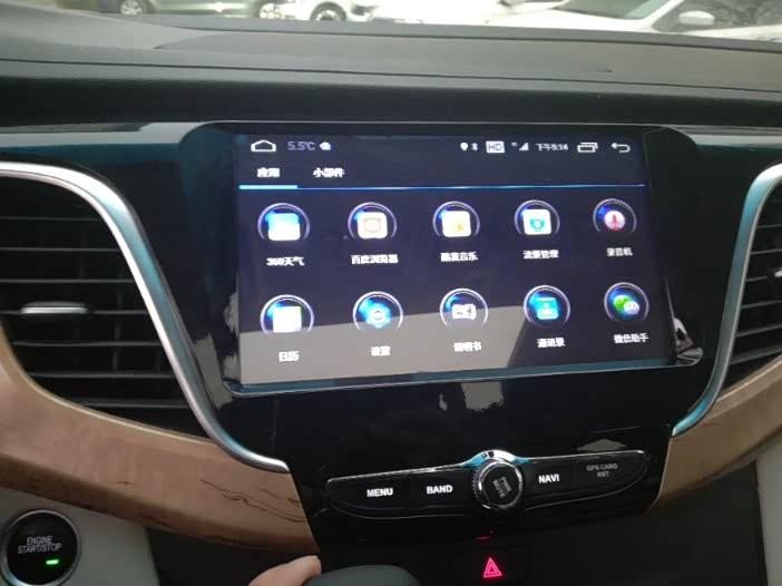

主界面

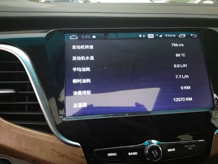

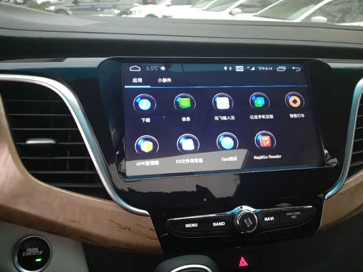

可以看车辆信息

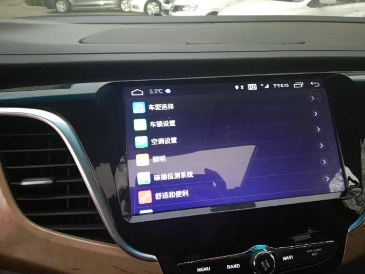

显示效果渣渣

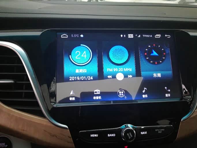

收音机界面

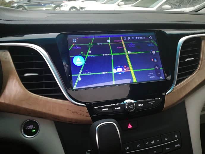

高德导航车机版 说:你好拓步 或者按方向盘语音键都可以唤醒语音控制,语音可以打开收音机 导航地点 音乐等

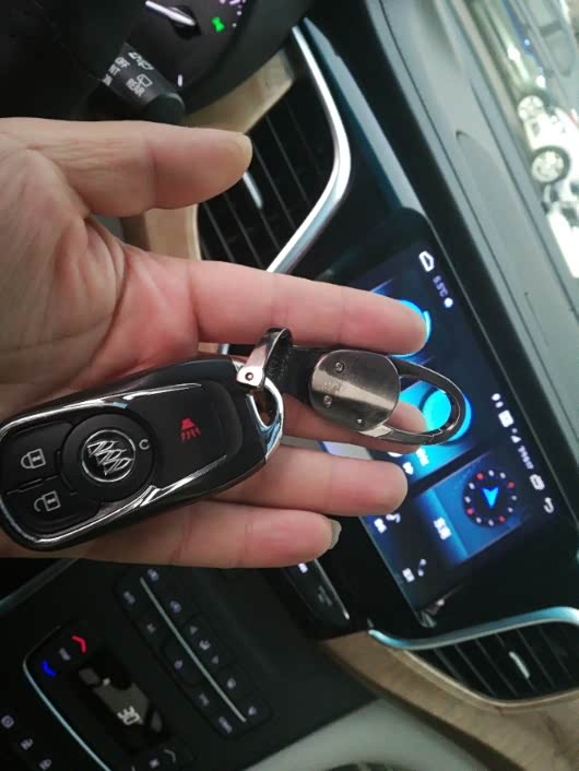

钥匙认证
