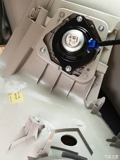

3.三排D柱BOSE原厂喇叭,解决后声场空洞问题,人声表现好,声音更有立体感,原车位安装简单,值得推荐!
旧款旗舰版盼头鱼拆车三排D柱喇叭

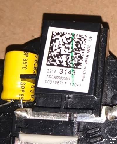

5.GL8拆车BOSE高音喇叭,无损安装,直接换上就可以,效果提升明显,高音更清澈,女声更甜,感觉像年轻五岁,推荐安装
GL8拆车Bose高音

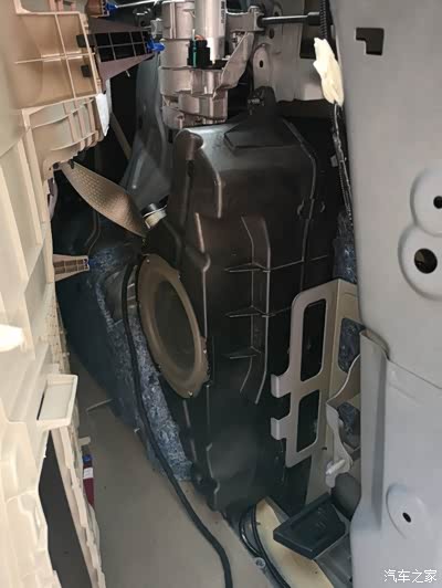

6. 顶配盼头鱼原车BOSE低音炮,花了最多钱,贵贵贵,4s配件价2800,安装也是最最麻烦,要拆拆拆,出来的低音效果不是想像那样强劲
顶配盼头鱼原车位BOSE低音炮
