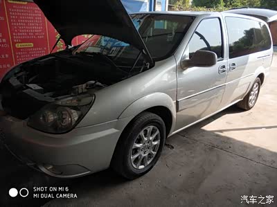

准备去内蒙了,有可能要开到这辆车,提前换一下变速箱油吧,没啥特别的,最原始的图片,最原始的方法
先上镜

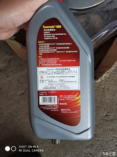

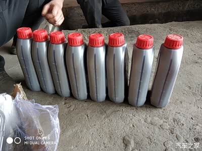

准备了8升
雪佛龙的牌子

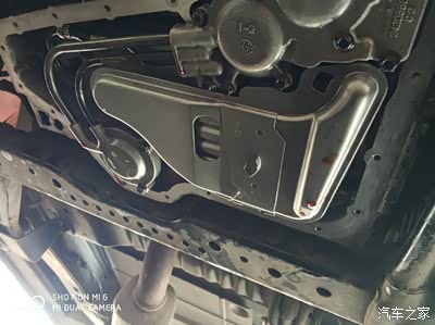

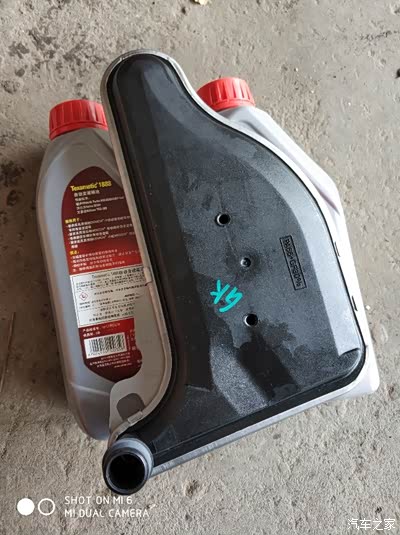

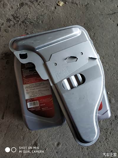

滤芯正反面

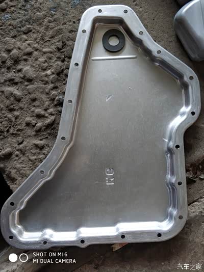

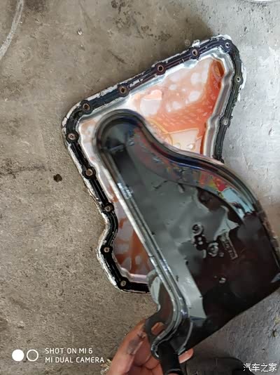

我的油底壳还算干净吧
垫圈必须要换的

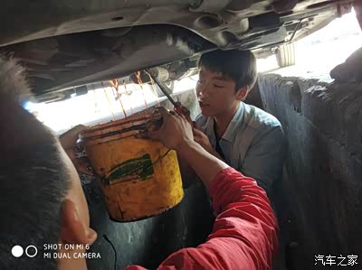

没有放油螺丝,那就拿大桶借着

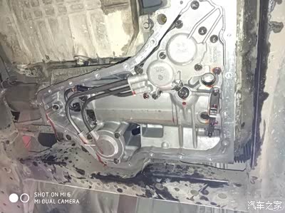

拆下的滤芯和底壳

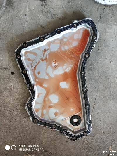

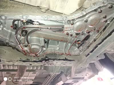

赤裸裸露出

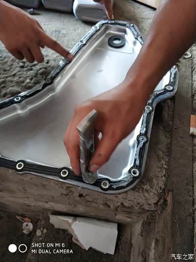

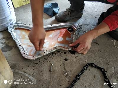

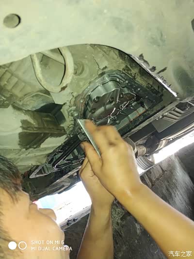

清理胶水

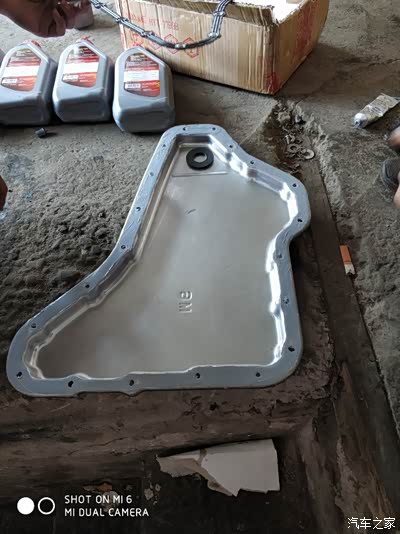

清理完成

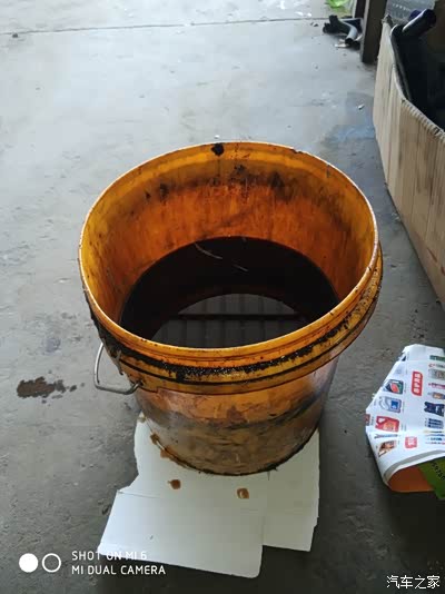

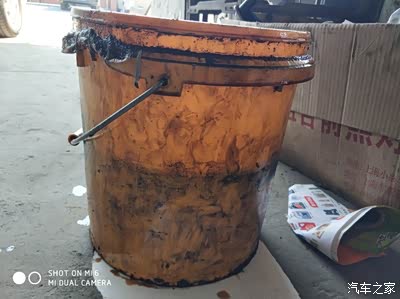

放出来这么多,大半桶

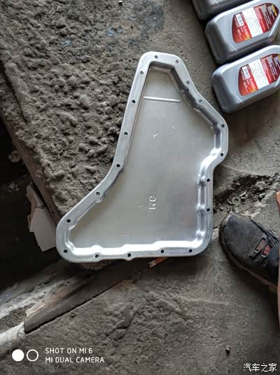

清洗后的效果
装上新滤芯后的效果
涂胶水

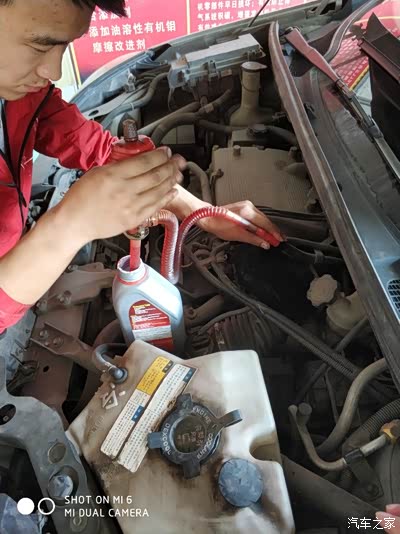

变速箱油尺位置加注进去
总结,重力换油的话,建议3万一换,循环机换油可以5万一换,重力换油7升,放油后空2小时再上滤芯和盖子,循环机估计13-14升的样子,没有什么太特殊的,也不是啥神秘设备,不用被吓到,有需要答疑解惑的,跟帖即可
