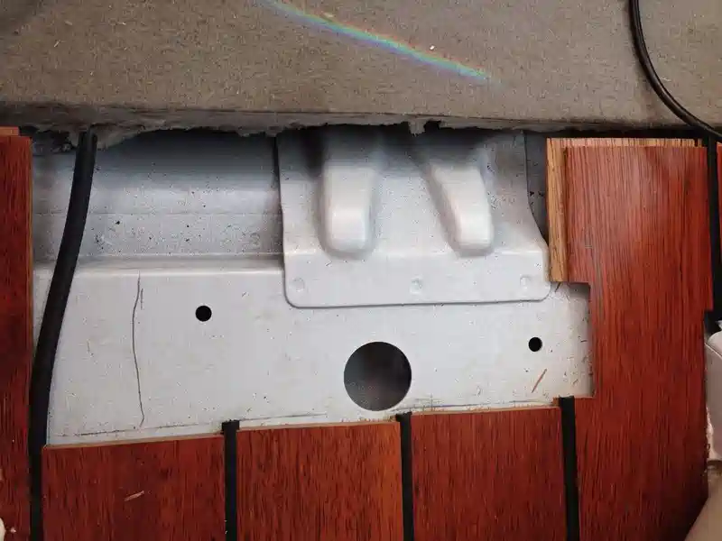

下图是安装师傅安装的时候我拍的照片,跟大家分享一下
中间的两个小孔就是扶手箱后支架孔位,上次铺木地板这俩孔位没留,这又重新切开了
这个是前支架的大概位置,下面有电源线,裁切地毯的时候注意
