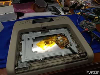

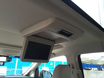

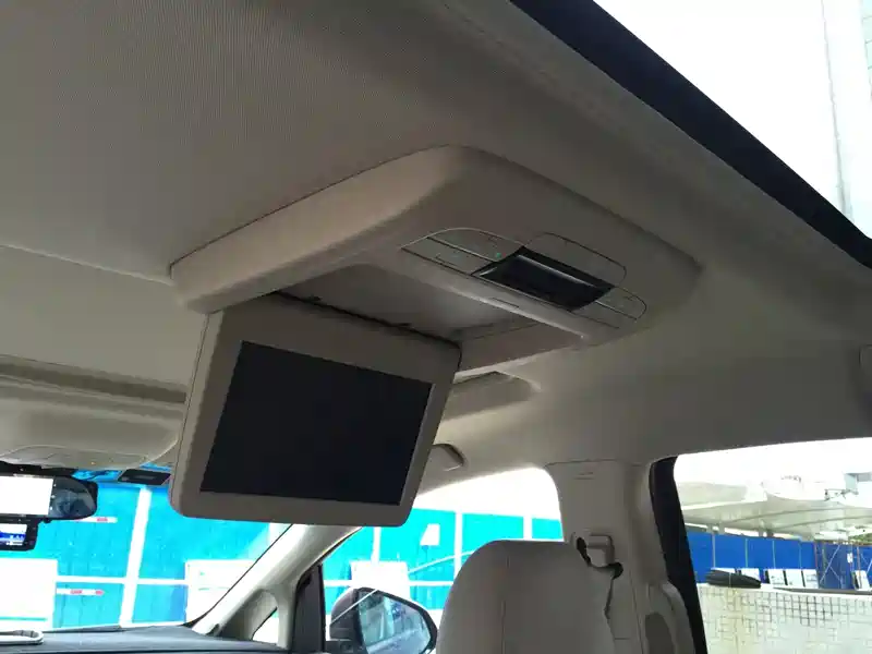

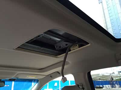

原车屏幕,准备拆下。
拆下屏幕

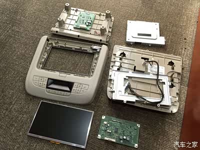

拿到办公室分解屏幕总成,取下原装屏,注意注意→→→→→【【【【【【只取下原装屏即可,屏幕后面的电路板(右下角那个)必须要留着,否则后排顶棚的空调、座椅加热和通风等控制按键无法使用】】】】】】。

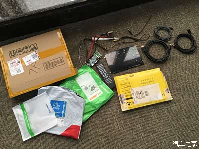

各种套件、线材到货

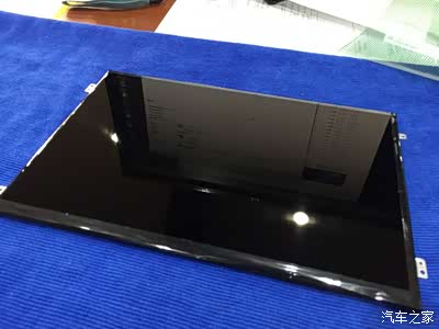

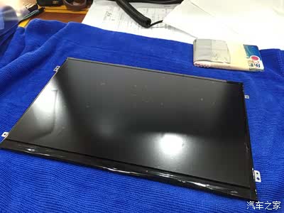

新屏幕是IPS镜面屏,贴上磨砂膜防止反光
新屏幕是IPS镜面屏,贴上磨砂膜防止反光,刚贴膜有气泡,过两天就消失了。

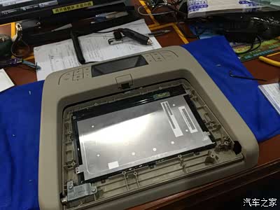

装入新屏幕
固定好显示套件的电路板

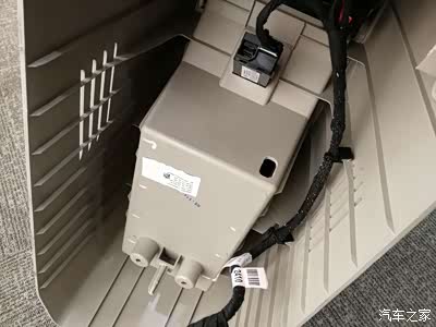

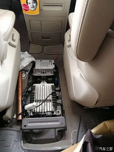

拆下中央扶手箱打洞,走线用。拆下扶手箱,看到了藏在下面的BOSE5.1省道功放和220伏的逆变器。我说扶手箱里面为什么总是那么热。原来下面有两个发热大户。原以为是排气筒的热量从地板传上来了。这个功放,在车辆行驶,不开收音机的情况下也是热的。因为工作忙,扶手箱拆下好几天才有空装回来,期间开车的时候,并没开收音机,这个功放也发热。
用电磨,磨出来个小洞方便把显示屏的各种延长线放进扶手箱

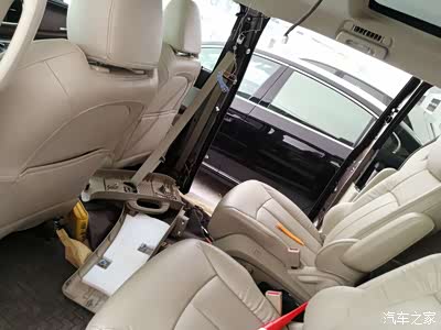

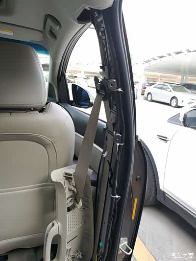

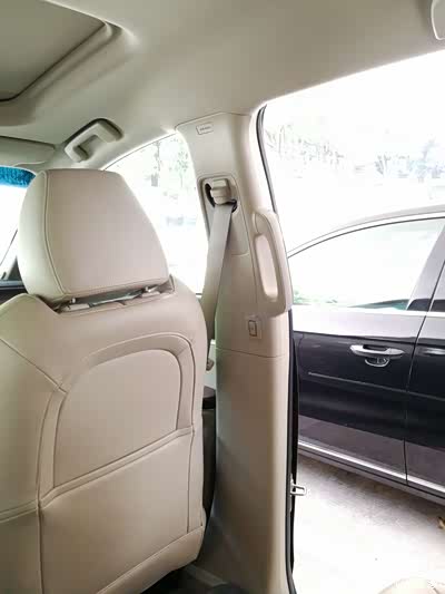

各种线材就从B柱这里布置了,准备开拆

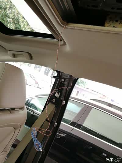

拆右侧B柱内饰壳,穿过引线,到时候方便把线组拉过来
B柱内饰壳全部拆下

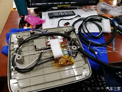

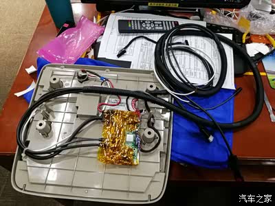

在办公室把屏幕总成合体,固定好需要延长的线材【USB(插优盘),HDMI(连接机顶盒),电源线(液晶屏套件供电),3.5毫米公转母音频延长线(通过AUX接口到原车音响)】
线材用波纹管包起来,保护好。虽然遥控可以关闭屏幕,但是我在电路板的进线端接了个触控开关,屏幕合上彻底断电,避免遥控关闭后,板子依然通电的弊端。
所有线材从顶棚右侧到B柱,再到地毯下走到中央扶手箱位置,B柱部分用扎带固定好,避免异响

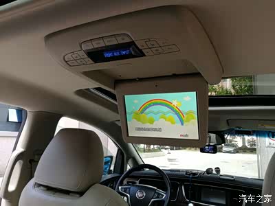

之后通电测试,完美播放U盘里的音视频以及图片文件。给娃下载的高清儿歌视频直接播放,清晰度为1920X1200的高清分辨率,亮度高,色彩鲜艳。改造后,不耽误后排顶棚各个按键的使用,一切按键正常。

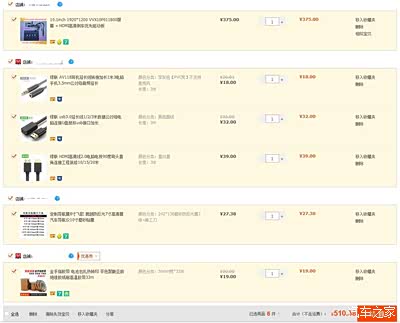

这就是这次改造用的所有东西。还有一个触控开关16大洋,没有截到图。

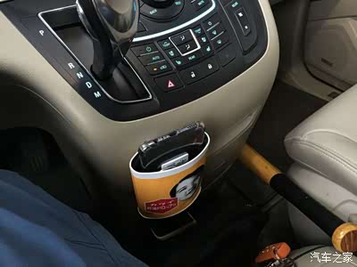

这么大个车,居然没放手机的地方,正好娃吃的一个铁的糖盒派上用场了,用胶粘在这里放手机,正好可以放两个5.5寸的手机。一个iPhone6plus 一个华为荣耀V9.
前排没有充电接口,我不抽烟,烟灰缸是个改造的好地方,当时拆下中控,烟灰缸壳子底部打洞,接线到仪表台下方点烟器后面的插接件上,这头接到充电器上,用胶固定在里面。不耽误开合烟灰缸。也解决了前排充电的问题。
