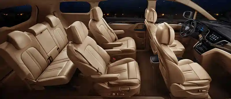

GL8 5.2米的车身确实很长,好处是内部空间非常大,即使坐满7个人,后行李箱依然还可以放下不少行李(网上的车评有不少的测试和对比)。车内地面很平整,座椅周围也比较空,可以放零散的东西(比如袋装食品,孩子的玩具等等)。缺点是停车真的非常不方便:首先,立体停车库都拒绝让GL8停放,一些小停车场看到GL8就直摆手;其次,大城市的停车位长度还好,不管是自己停还是用GL8的自动泊车都可以比较轻松地停进去,但小城市很多路面的停车位画得比较短,前后车停放时只要稍微不规范一些,你就会眼睁睁地看着一个空位而无法停进去。可以说停车难是目前GL8使用下来遇到的最大麻烦。

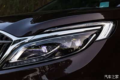

前大灯像是前格栅的延伸。GL8没有配备前雾灯,也没有大灯清洗装置。
车灯中间部分为黑色,看起来很深邃。
日间行车灯采用的是LED灯带,倒勾型,点亮后长长的一条,像车灯的眉毛一样,非常漂亮。
大灯里面可以看到两个透镜,GL8虽然号称全LED大灯,但这个LED大灯是由LED灯泡+反射杯+透镜组成,其结构和传统的车灯差不多,只是光源换成了LED灯泡(好像是用了H7的灯泡,但我没拆开看过)。而并非是真正的矩阵式LED大灯。
大灯高度调整似乎是自动的(晚上发动时,车灯的高度会自检调整一下),但貌似没有AFS大灯随动转向(大灯里的灯组会随着方向盘的角度变化而做相应的角度微调,弥补夜晚在车辆转弯时大灯的照射角度不够)或弯道辅助照明(灯组里面会设置一个专门的光源,在转向时点亮,增加大灯的照射范围)。
近光灯打开时,两个透镜都会点亮。
近光灯打开时,两个透镜都会点亮。
远光灯在外侧透镜的下方,LED灯泡+反射杯。照片上右边透镜下方的那个就是点亮的远光灯。(感谢321qwedsa指出之前的错误)
新GL8的车主普遍都反应大灯太暗、光线太冷。我的使用感受是:原厂的LED大灯亮度确实不高,色温高,为冷白光,大灯照射的距离的越远,亮度减弱得越快。但我一般在城市里开,对我来说,晚上有路灯的环境下近光灯的亮度已经足够了。远光一般也只有在夜间高速上开车才会用到,打开远光时,各种标志看起来也非常醒目。
