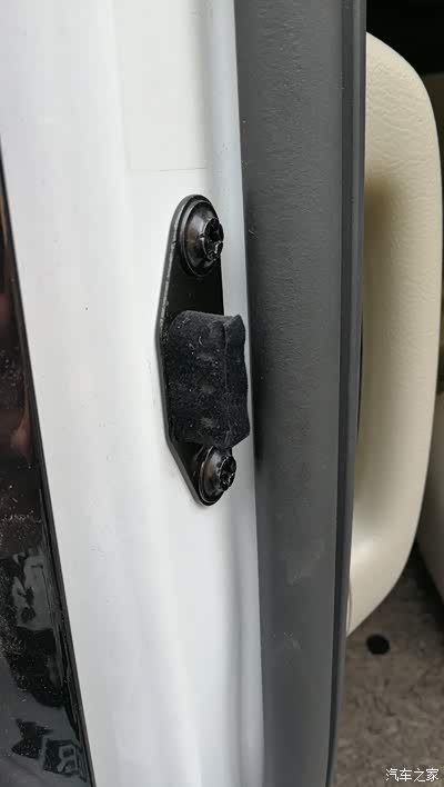

每个车门都各有两个限位装置,经测量“公母扣”有框量,缠绒毛胶布(一圈就好)四个全缠!!
根据自己的胶布质量和门扣框量,自己多试几次!

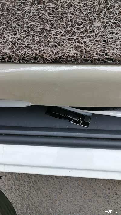

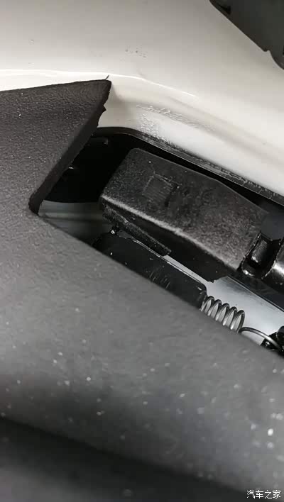

左中门单独有一个油箱盖限位器,这个小东西轻轻用手敲击,就有清脆的金属声,左右框量非常大!二话不说上胶布!!
在限位器连接处,我又加了一个小垫片,基本无框量了!

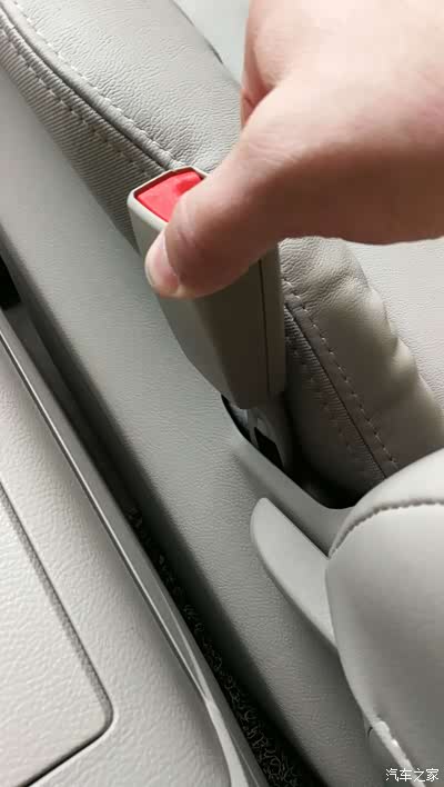

主副驾驶座安全带卡扣外壁(塑料和塑料碰撞),贴胶布!

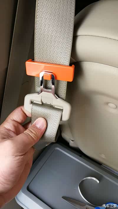

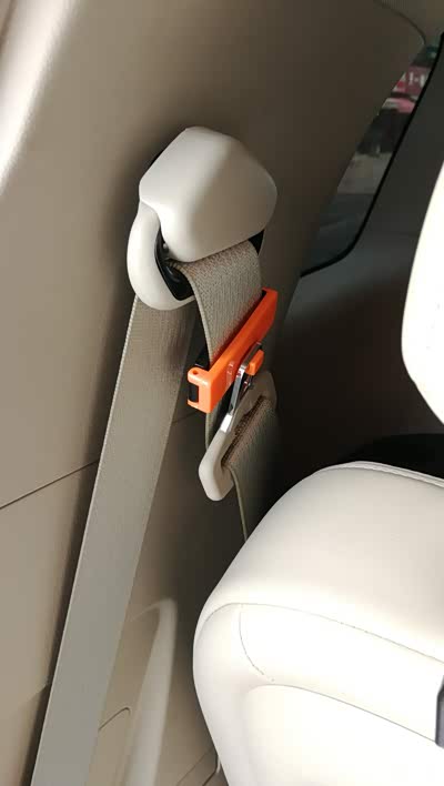

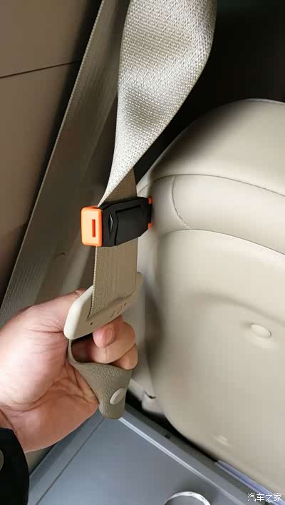

最后是马老板那里买的安全带定位扣,和最后一排挂钩,个人觉得很实用
完美解决碰饰板问题
