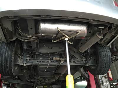

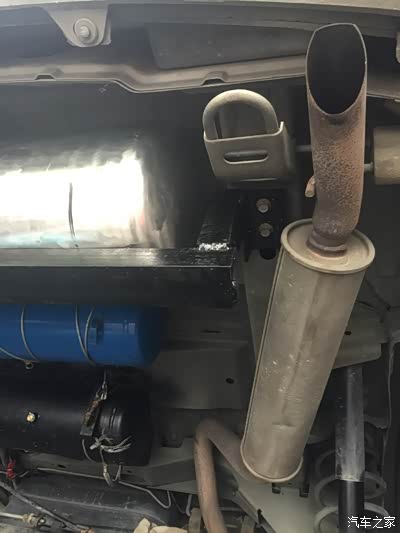

安装过程,这货材料下得足,好几十公斤重,得动用千斤顶安装,就挂在备胎槽![]()
大槽钢电焊的支架,不用担心它会掉,它比车大梁还坚固

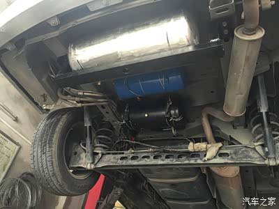

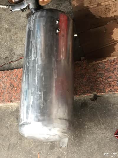

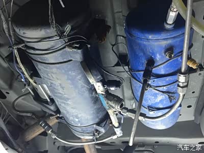

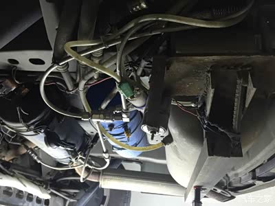

前面一蓝一黑的是两个容量8升的压缩空气储气罐,用来驱动水箱,主驾驶座椅,风炮,打轮胎气等等。
安装好的样子,拍这照片时已经使用一年了,所以看起来很脏。气管都是工业用8mm不锈钢气管,自己安装的,没经验,显得很乱,以后再换车就有经验了![]()

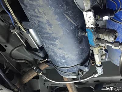

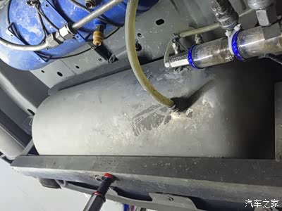

两个气罐并联,用铁索挂在底盘上
水箱,塑料管是出水进水共用一根管

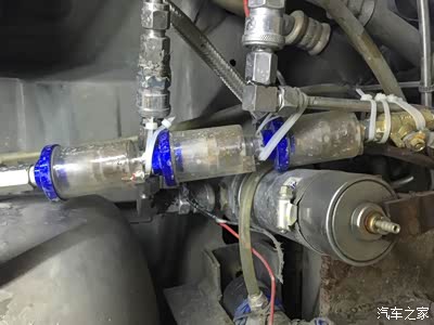

三个蓝色串联的是通往水箱的压缩空气过滤器,因为是气压水箱,压缩空气不过滤是不干净的.
不用担心水箱的水会被压缩空气污染,因为咱一共有5个过滤器![]()

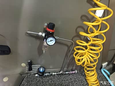

图中圆柱型不锈钢的物件是从储气罐出来的第一个油水分离过滤器,自动排水
这是车内第二个油水分离过滤器。第一次安装这些玩意,在内饰板上打的孔,不够美观,不过也积累了经验,以后换车再改就有经验了

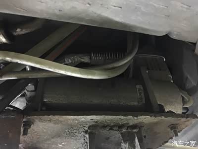

储气罐左边的是第一台空压机,压缩空气的来源
第二台空压机。功率400w。

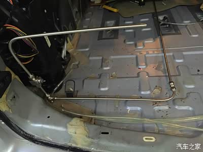

这是以前安装时拍的图,不锈钢气管,通往前面的管路是用来驱动主驾驶座椅的

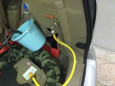

车内水管出水处,进水出水都是它。装上42升水,基本够娃用个一两天。。同样由于没经验,水龙头设在了车里,影响放东西。其实它可以放在后保险杠侧面的。安装一个房车用的带锁仓门即可,就像油箱盖那样。可惜以前不知道有这东西。

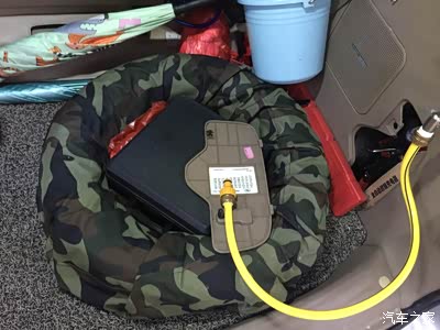

备胎只能放在这,好在不是全尺寸的,倒也不太碍事。备胎中间盒里子放的是风炮。至于原来的随车工具,早就扔了。

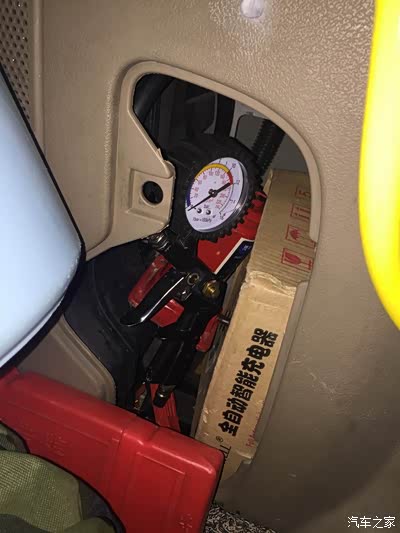

原来放工具的地方也不能浪费,还能塞点小东西。我放了电瓶充电器,千斤顶,还有加气枪

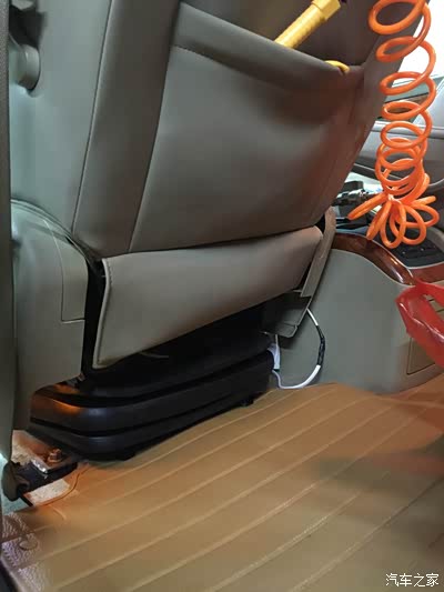

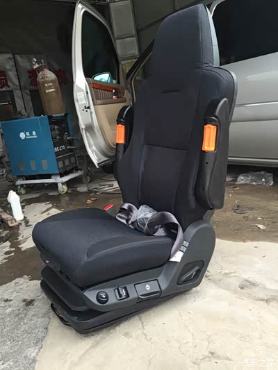

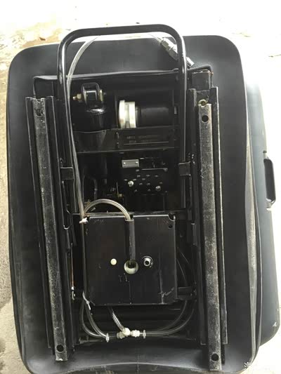

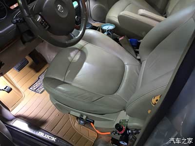

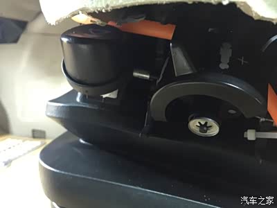

压缩空气驱动的就是这货,重汽A7货车的主驾驶座椅。为什么装它?开过带气囊减震座椅的卡车的车友就知道它有多舒服,长途利器。估计乘用车也没几个人改装过它,因为它需要至少5.5bar的压力才能驱动。

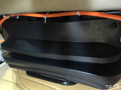

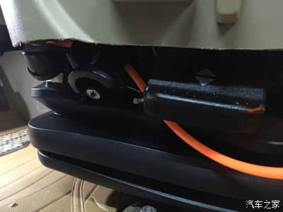

座椅底部

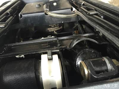

透明气管下面那黑色的圆柱型物体就是气囊了,减震,座椅高低调整全靠它。
安装上去了。这个座椅的图片就再也没有了。因为座椅椅面太短太窄,被我割了扔了,在它原来的支架上安装上原来陆尊的座椅了。

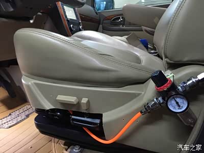

主角来了。带气囊减震功能的陆尊座椅,估计只此一家吧![]()
因为车内高度不够,原来陆尊座椅的支架只能去掉,所以现在前后电动调节功能没有了。不过靠背电动调节功能还在。调节座椅前后只能靠手动。这个空气悬挂支架上带有前后调节功能,不过是手动。

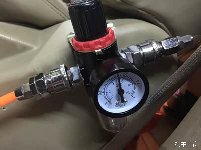

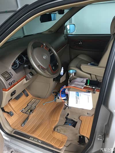

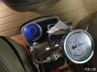

减压阀,座椅只需要5.5公斤压力就可以,储气罐压力有9公斤,原先没装它,搞坏了座椅里面的高度控制阀
带有上下指示图标的大扳手是座椅高低调节扳手,气动调节的。
带有减震图标的是座椅减震的软硬调节。往左是软往右是硬。不过区别不太大
这是座椅前部。上面橙色的是座椅的进气管
座椅后部

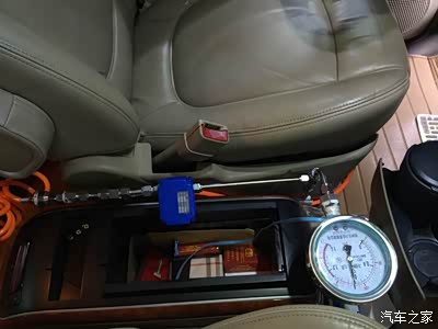

圆型的是储气罐压力表,某宝买的,买来才发现个头这么大,将就用了

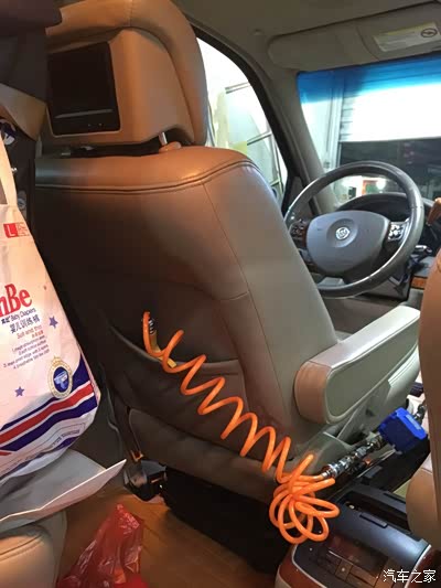

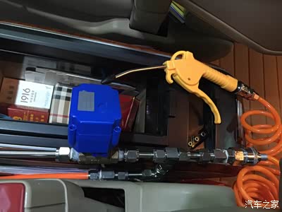

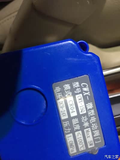

蓝色的是电动阀,接acc控制线,一拧电门它通电,就打开气路供气给座椅,关电门它会自动关闭,切断气源。省气。因为座椅里面的气管是塑料管,会有少许漏气。帝边的是气枪,清洁驾驶室,它可比扫帚好用。![]()
电动阀

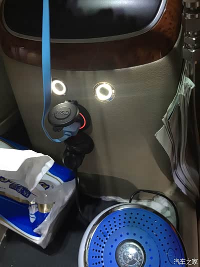

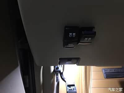

改了一个USB,一个点烟器口。ACC与手动开关双保险控制。上面两个圆型亮灯的是开关,一路控制电动阀,一路控制USB。以前没装它,有一次半路上USB口短路了,只能停车拔线。

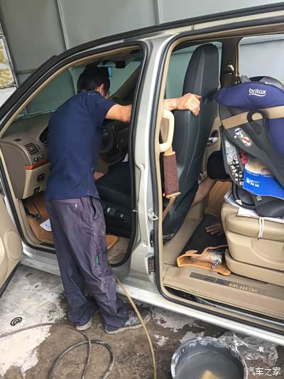

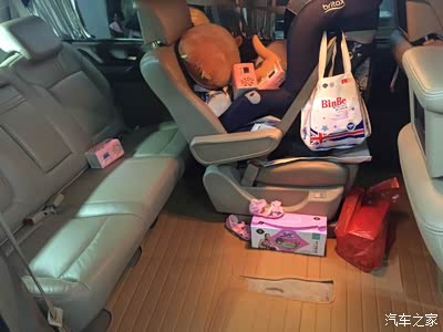

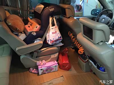

后排,拆了一个座椅,方便带娃。
娃的长途专座
长途模式。。铺床被子当床使。

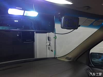

安全装备。行车记录议与胎压监测。

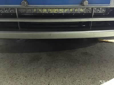

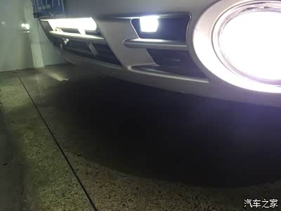

车灯改装。大灯就不说了,老套路。这是装在前杠里的长条led,对付远光狗用的。有单独开关,打开开关再打开远光,它才会亮。平时一般不用它。不然被狗逮到那可够喝一壶的。

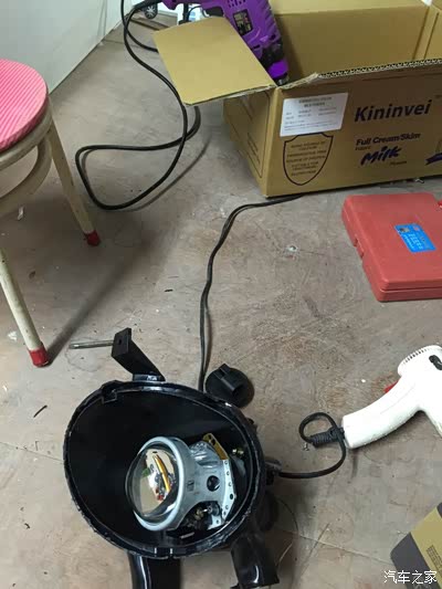

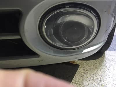

雾灯。是不是有点不一样?里面是国产海拉5双光透镜。自己动手改的。由于工作需要,经常跑长途,对灯光要求比较高
改装时由于是自己一个人搞。只此一张照片,大伙参考。。
灯全部打开。。
火力全开。4个海拉5,2个卤素,一条led.高速利器。。远光狗自个掂量着
。led使用要小心,被狗逮到就完蛋。
这两个开关,一个控制空压机,一个控制led。开关关掉开远光,led是不会亮的。

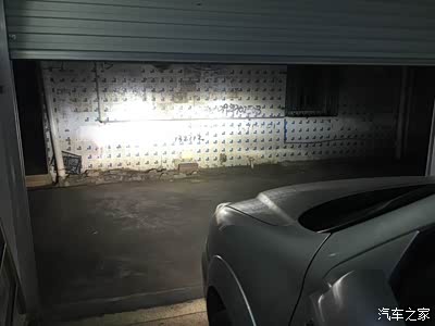

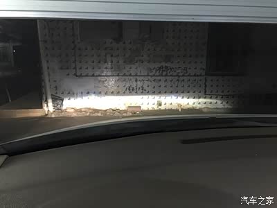

单独开雾灯,可见切线很低,不会晃到对面车辆。切线有点歪,懒得开灯再搞。
