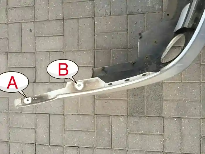

更换近光灯(本款为H7,据说其他款有H4的),发现设计者没有在大灯总成后盖附近留拆卸空间。更换灯泡也需要拆前保险杠。
前保险杠怎么拆,有帖子讲过,说是还算方便。实际操作下来,发现有两个螺栓很隐蔽,容易使工程受阻。见下图:
拆A、B需要先卸下两侧挡泥板自攻螺丝,然后手伸进去操作。
最后卸下前保险杠正前方底部的塑料膨胀卡扣(操作时先用尖嘴钳抽出中心柱,然后抽出塑料胀管)。拿掉前保险杠可以不拆前雾灯(雾灯是用三个自攻螺丝固定在前保险杠上的),但要注意及时拔下线束插头,以免拉断。
