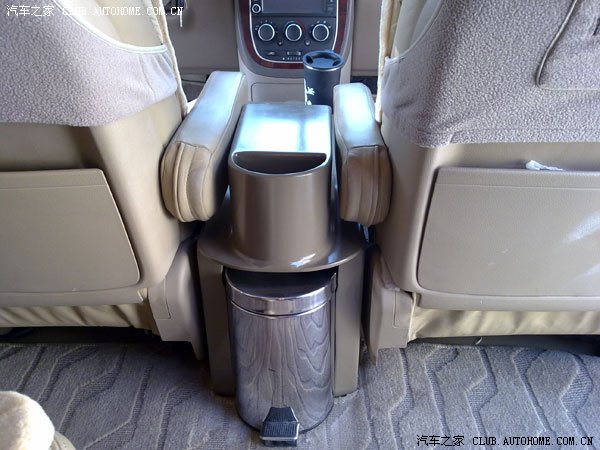

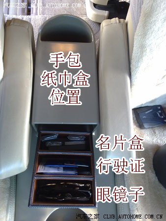

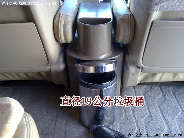

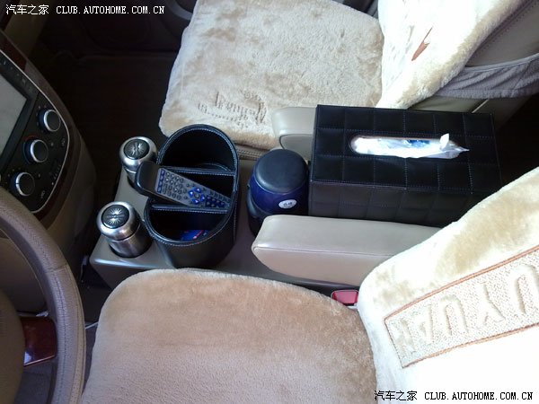

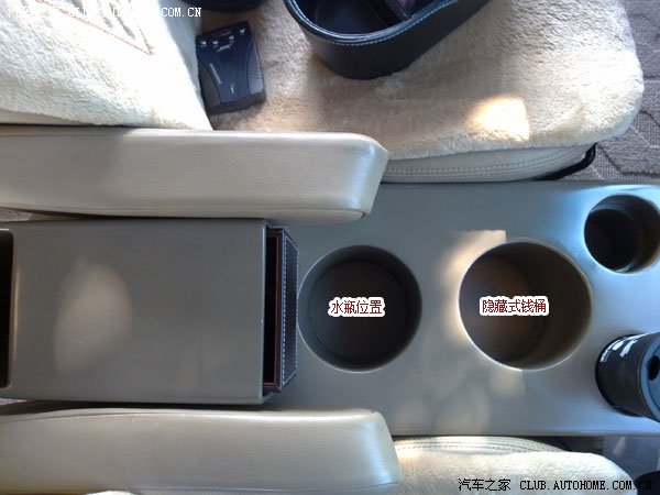

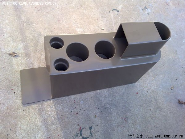

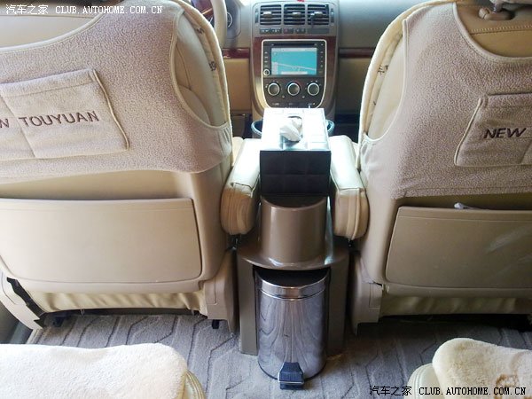

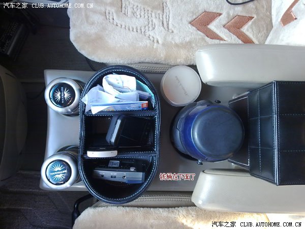

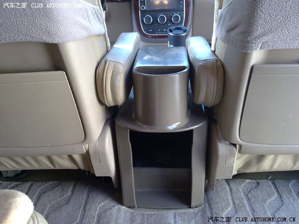

自做的扶手箱

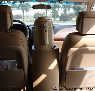

扶手箱我又改进了一次

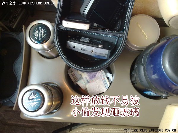

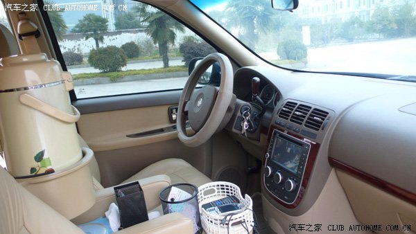

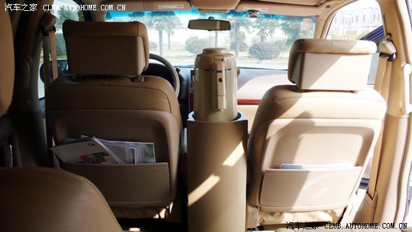

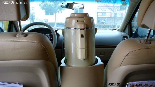

.另外我发现我这GL8车没有手扶箱子.我就自已动手做了一个(见图)这个是我用MM的塑料板焊接的。本来打算上真皮套的发现真皮没法套上去。后来采用了仪表塑料烤漆,但是效果不错的。在扶手箱的上面我装了大容量水瓶而且是可万向旋转的。

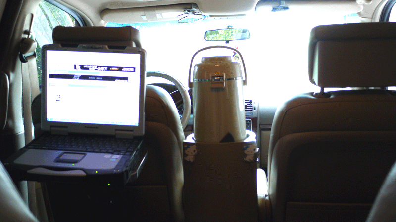

在手扶箱的正面我装了个塑料手纸合.上面还有两个金属票据筒,前面装有可放三部手机的白色塑料手机篓子.从下面可能上来三个充电器对手机随时进行充电..(请见图)我还对车子后部储藏间进行了分层.我用10MM的塑料板焊了一隔层。强度极高.我一个人站上面都没有动摇。本想跟前的手扶箱一样做油漆的,由于时间关系上赶上,这样我就把我的车载冰箱,车载加热饭盒,电饭锅等全放后面了..请见图...
最后我还讲上一点改装电的小经验,我从前面电瓶那边放了一根电源线直接到了后面的后备箱.接在了2000W的电源逆变器上,在接电瓶处加一保险丝盒,保险丝用32A.在车载逆变器的出口处我加了一个民用漏电保护器,(线最少用6平方的红色软质线,这样一是火线必须是红色,二是配2000W的电源负载在使用时线会发热,所以必须达6平方.我试过4平方的线,我插上300W电饭锅烧饭发现线有点热.后来我换了根6平方的线就好了,0线我直接从后面的车架上引了一线,用黑色6平方线)我在开车时烧了一锅饭只用了15分钟.呵呵..这样我的电脑打印机什么的我全装在车上了.真的可实现移动办公了.

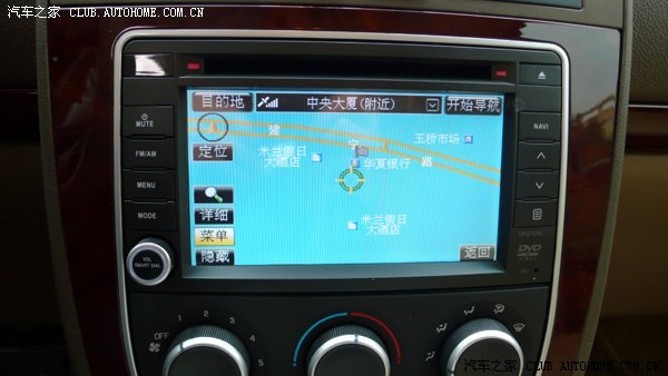

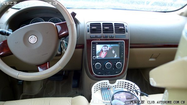

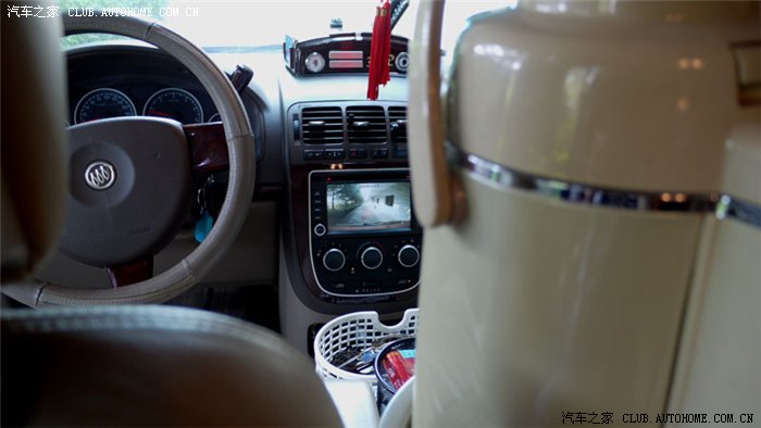

关于音响系统.由于我买的是简配车,所以我把原有的CD机组换成了DVD系统.这个DVD包括了GPS导航.车载蓝牙,电视(开车时不要去看安全第一呀.停下车来可收好几个台呢)呵呵我把今年的春晚刻成了一张DVD放起来真好.MP3我刻成DVD盘一张盘上刻了300多首都没满。车载蓝牙跟手机一设置好,进来一个电话根本不用手去接,音质清清楚楚好得很。

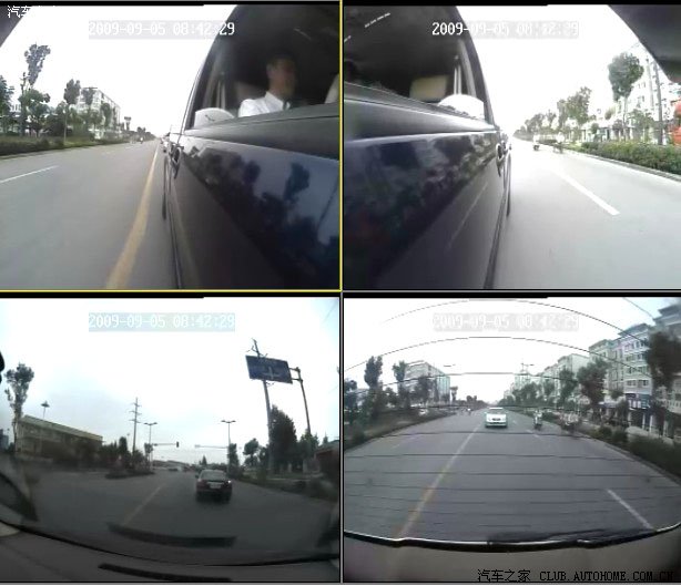

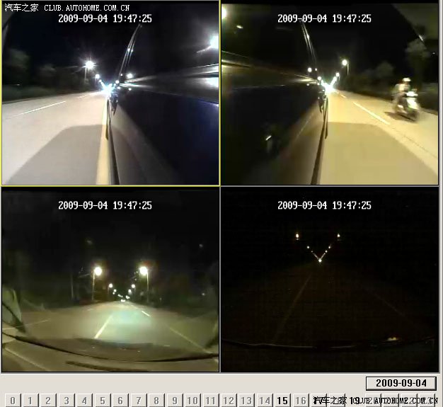

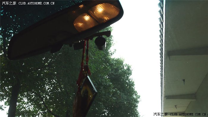

五.最近安装了车载录像主要目的可防碰瓷,四画面车载录像机可防无赖碰瓷
注:车载录像机我买的这里的,但是质量不稳定,具体你们跟卖家谈好怎么付款确保质量,否则刚用上还好,时间过一两个月就不给你换了,我是不一定让你们去买,也不是买到了就不共享信息资源。大家考虑好,最好在我QQ:23884698 上跟我咨询后再买。
(提醒:不建议所有人装、特别是你养有小二小三的人更不能装,万一不小心把录像给老婆看到你的情人也是麻烦的)到时不要怪我没提醒,当然有公事没时间跟这帮无赖玩的人可装,你加装个音频还可对车子周围进行录音,那样也没有网上说什么交警执法不公了。呵呵。因为更多的功能和好处有待你去发现。。
      车载录像可防碰瓷,现在无赖碰瓷的事太多,上周我遇到个无赖,在红灯时把我拦了下来,说我在三公里外的市中心碰了他手,我说我怎么碰你了,他一看我车上一车的人,说给两包烟和他打的找我的50元费用就算了,我想我不给他钱下来理论交警就是来了也得让我跟他先去医院。我没时间也只好给了,回来后我就想怎么下次抓住这些无赖,想来想去我就在车上装了个4画面的录像机,现在好了我不怕了。先发个图上来。改天详细介绍。在这里我要加说明一下:有人喜欢打架的当然准备好了钱多可以去打,我车上一车人不是玩的人而是客人,再说关键也没时间去跟这些无赖玩,车上也有客人让我去,想想就是报警了处理事件也是先让你去和他看病,等到一切结果出来了他根本上没有问题时,但是你时间也花了、医院的什么X光检查费、什么CT检查费是谁给?钱总得你出吧。当然你有时间和他打架打出成就感来也许还会有更高奖金的。
      刚开始装由于对这个东西不了解,我在淘宝上买了一个硬盘录像机。回来是机子制式还是哪的问题始终不正常,我发回厂家。,哪知给快寄公司搞坏了,而且把硬盘也调包换了(快寄公司答应赔1500元了事),后来我在淘宝上又找到一个SD卡的录像机。这两个机子价格都在1600.00左右。原先那个是320G的硬盘,硬盘我本身家里有个没有再去新买,现在的320G估计也500.00元左右吧,原来价格在600.00左右买的。SD32G的这次买的678.00元包质量5年的,32G的卡可录35小时左右。至于你是想开车点火后录像还是正常停车后也开录像,这个可根据你的要求选择不同的接线方式,点火录像是从点火部分取电源,而常时间录像是从电瓶直供电过来的,耗电量SD卡的录像机有限,我试过正常常开录像两天下来没问题。SD卡录像机耗电很小而且抗震性能比硬盘的好,SD卡的录像开机也没声音硬盘录像机声音大些。总之根据我试用下来硬盘录像机总体看来不如SD卡的录像好。

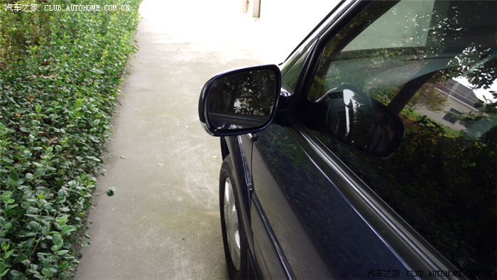

       至于安装的位置难点在于左右两边的摄像头了。我刚开始用硬盘式录像机装的摄像头是装在前轮下边挡泥板皮上的,摄像头选用的是CCD倒车170广角的价格在240.00一只(当然也几十元一个的,只要看你的清晰要求来决定了买哪个了,提示一下,最好买跟录像制式一样的,不要只能只有P制式而没N制式的),摄像头我也是在淘宝是买的,选择体积越小越好,想用的你们自已去找。这次我换成SD卡录像存储的录像机子时,由于装潢店的电工没注意,要做视频接头时把电源线接到视频上了,这一下子我原来的四个摄像头全烧了(倒霉吧?),后来我就重买了现在这种也就是出现在这个画面效果的,摄像头在330.00一只的台湾产的,我在淘宝上看了也有90多元一只的没敢买,因为外观有些不一样。不过这个买回来时问题可不小了,左右装的位置难选,最终我装在了两边的后视反光镜子下边了,因为这两个侧边探头最求最高,装在左右反光镜子可不是件容易的事。我和电工从晚上7点搞到夜里210分,把两边门板全拆下来,再把后视镜拆下来打眼装配上去。这些都不包括事前准备工作。。前边你开车时可看到,后边你不倒车没问题,就是倒车也有倒车雷达和视频的。在左右后侧是最关键的地方必须要装好。装在后视反光镜子上摄像机露在外面肯定有人破坏随手可用把小电刀子把线割掉的,所以我没办法就加工了不锈钢的外套,不锈钢的外套上焊接了直径12MM的不锈钢螺钉固定在反光镜子上,把摄像头装在里面去了,这样谁想破坏就难了,再说他破坏时也怕的怕被录像下来,他也不知道你有没有正开着录像机的。除非他把后视反光镜子全用铁锤砸了,当然要想用铁锤砸破坏你的全车也完全可以了,那样就找保险公司培了。前边的和后边的摄像头可装在里面。具体的我会在白天拍照上来,
