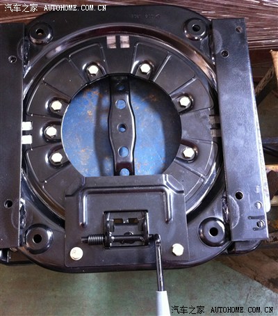

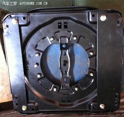

某宝买的GL8中排座椅旋转改装专用转盘,两边的连接板直接用的5mm的钢板,不错!
转盘正面照

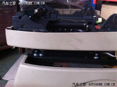

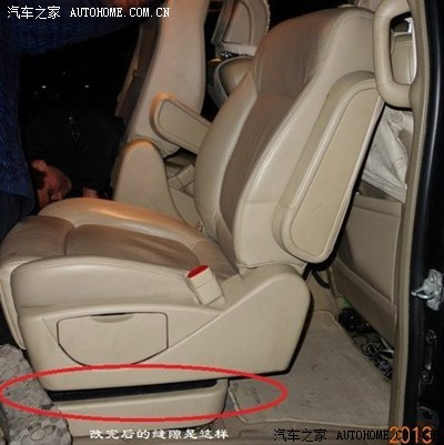

特意量了下厚度,大概4cm,也就是说装到椅子上后,椅子的高度要增加4cm,幸好老八空间大,对乘坐应该没影响
转盘反面照

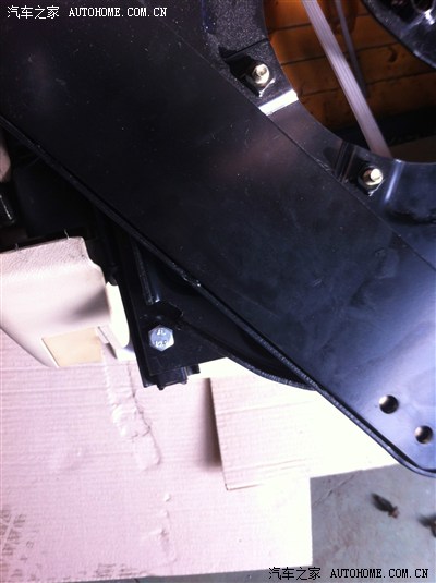

一直跟老板强调安全问题,要牢一点
看到上面的螺栓螺母没?老板说一定要用强度等级8.8级以上的,说是汽车座椅的标准

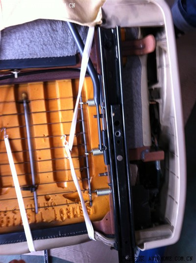

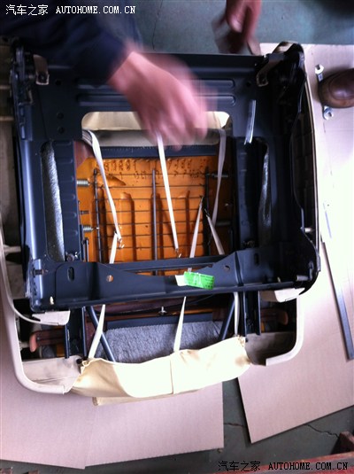

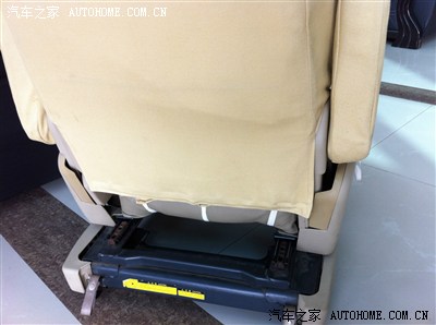

拆下中排的椅子,这个应该大家都会吧,直接椅子背后最下面的两根带子一拉就能拆下
椅子背面

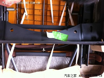

那张绿色的标签上写着船长座椅,哈哈哈哈

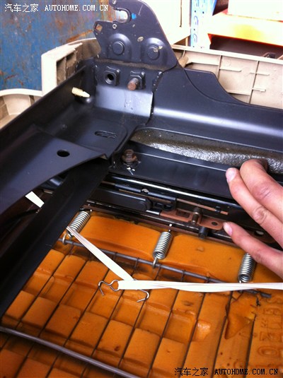

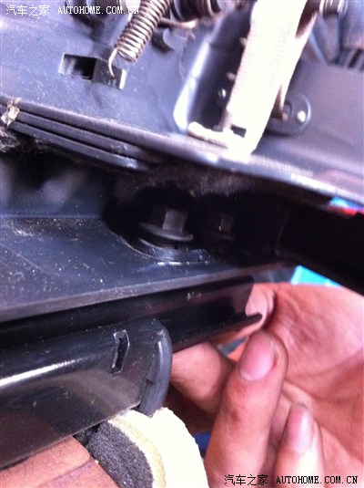

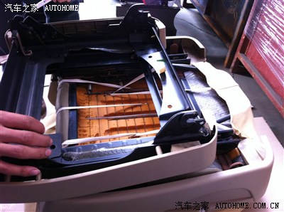

开始拆椅子下面的框子,这个框子是用六根M8的螺栓固定到滑轨的滑芯上的,具体螺栓的位置我就不标了,大家把自己的椅子翻过来就能看到,都生锈了
拆下框子后的样子,只剩下滑轨了,发现椅子下好多地方都生锈了

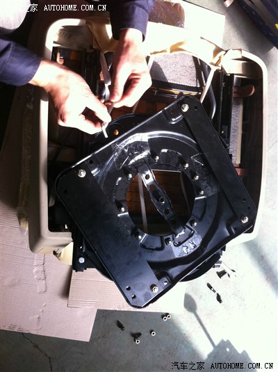

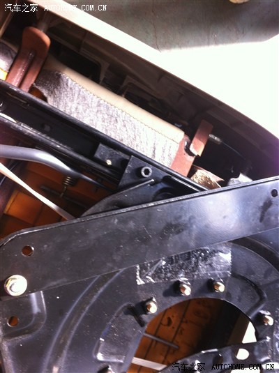

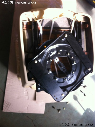

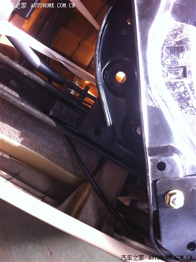

现在把转盘往滑轨上装,某宝老板帮忙改的转盘孔位正好,直接对上
一半的工程完成了,下面开始转刚拆下的底框同样的位置,同样的六个螺栓,同样的工具
大功告成,工作量不算大,比想象中的简单,和前面的兄弟们改装比起来是方便多了
整个过程不需要切割,不需要焊接,也不需要太多的工具
