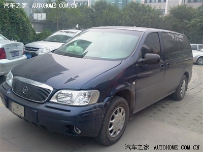

    不说了上图,马上要出去,照片没整理有点乱,大家凑合看吧

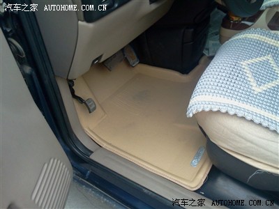

TB上买的全车带扶手箱脚垫

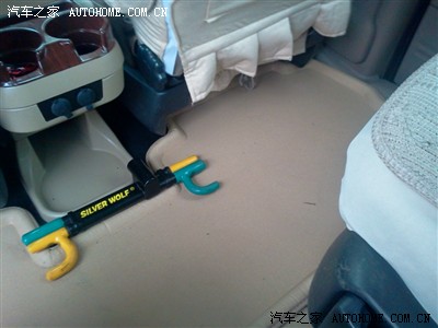

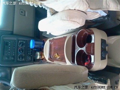

中央扶手箱

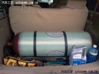

100的罐,之后准备做个架子,放点其他东西
由于西安这几天下雨车比较脏

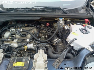

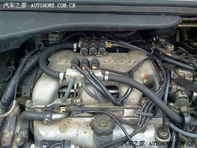

这个应该叫喷气嘴吧

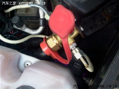

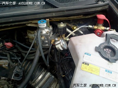

减压阀和压力表加气嘴

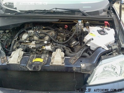

前面全部效果图
