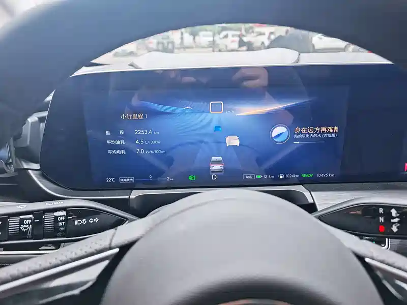

行程出发前
行程结束后
1. 常温约18-23度:表显剩余纯电121km,从满电用到剩余44km,实际落地续航77km,表显总公里数约10495-10575,实际增加公里数约80公里;

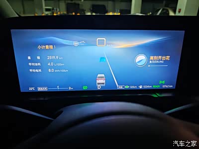

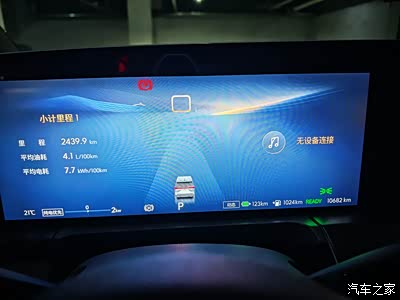

行程出发前
2.常温约21-27度:表显剩余纯电123km,从满电用到剩余45km,实际落地续航约78km,表显总公里数10682-10755,实际增加公里数约73公里;
