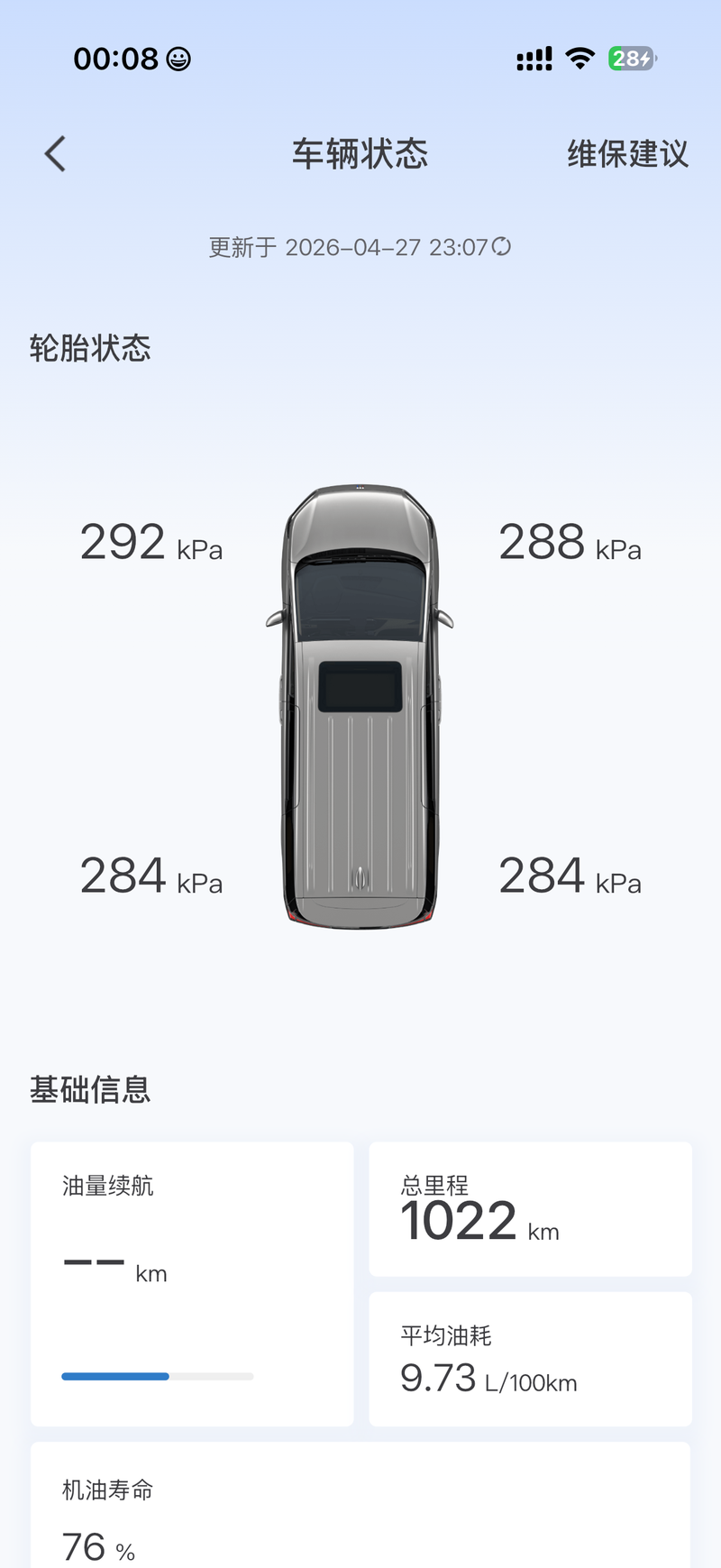

我是年前提的GL8公务舱24.99智享版,提车后基本都在市区和国道代步,很多路段车道标线模糊不清,所以车子一千公里以来,一直没碰过L2辅助驾驶相关功能。
