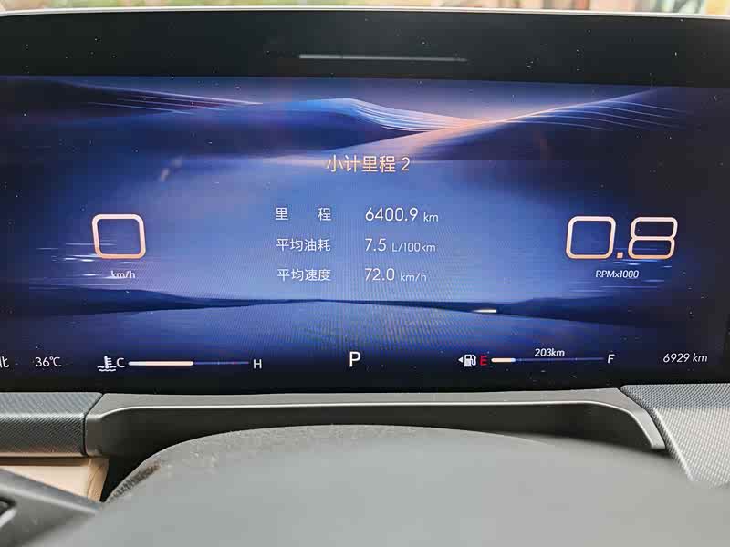

图3是全程的公里数以及平均油耗和平均速度。原本想测试每箱油能跑多少公里,后发现在高海拔地区(起步转速高)以及山路弯道多的路段测试出的数据意义不大,且我只加中石化,这就导致油量在1/3处看到加油站就要加满。最后就测试了一段低海拔高速路段,满箱油跑了630公里,油表表显剩余续航里程大约在380公里。也就是说满油箱开到油箱跳灯能跑900多公里。(油箱跳灯后,一般能再行驶60-80公里)。
