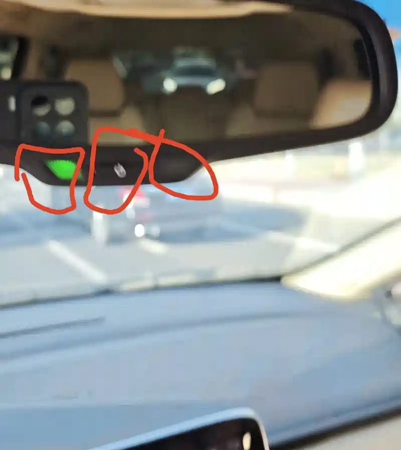

这个后视镜开关还有两个灯是干啥的? 删除 推荐精华 置顶 取消置顶 关闭回复 打开回复 推荐编辑 楼主禁言 移动帖子 重置头像 操作记录 whiteswan0238 0浏览 · 2025-06-05 17:36· 发布于江苏 举报 打开汽车之家 阅读体验更好 全部回复 只看楼主 小朋宇1991 关禁闭 已屏蔽 0 中间开关是自动防眩目后视镜的开关,左边的绿灯表示已经开启了,最右边不清楚是干嘛的 2025-06-05 19:43 来自河北 回复 沙发 屏蔽此人 举报 删除 取消删除 禁言 重置头像 铲哪儿老司机 关禁闭 已屏蔽 别克GL8 0 左边绿色是防炫目开关的指示灯,打开就亮,关闭就灭。中间是防炫目开关,右侧是检测后车灯光的。后视镜前面也有个感光窗口,当晚上前方的检测口检测到光线暗,后面的检测口检测到后车灯光照到后,镜子会变暗,就不会反光那么强烈了。白天你也可以试验一下来验证。你找到镜子前方的检测口,用手指挡住,然后用手机打开手电,照开关右侧的小窗口,你就会发现后视镜变暗了。有的是暗绿色,有的是暗蓝色。 2025-06-06 09:35 来自广东 回复 板凳 屏蔽此人 举报 删除 取消删除 禁言 重置头像 张嘟嘟爸爸 关禁闭 已屏蔽 别克GL8 0 这是啥车型啊? 2025-06-06 11:42 来自江苏 回复 地板 屏蔽此人 举报 删除 取消删除 禁言 重置头像 还想在主楼增加内容?点击续写主楼内容 登录 参与更多互动 发表回复 打开App,查看更多评论 首 页 上一页 下一页 末 页 跳 转 取 消 还想在主楼增加内容?点击续写主楼内容 登录 参与更多互动 系统故障 发表回复 图片最多上传9张 微信好友 微信朋友圈 新浪微博 QQ好友 QQ空间 取消 相关推荐 加载中
