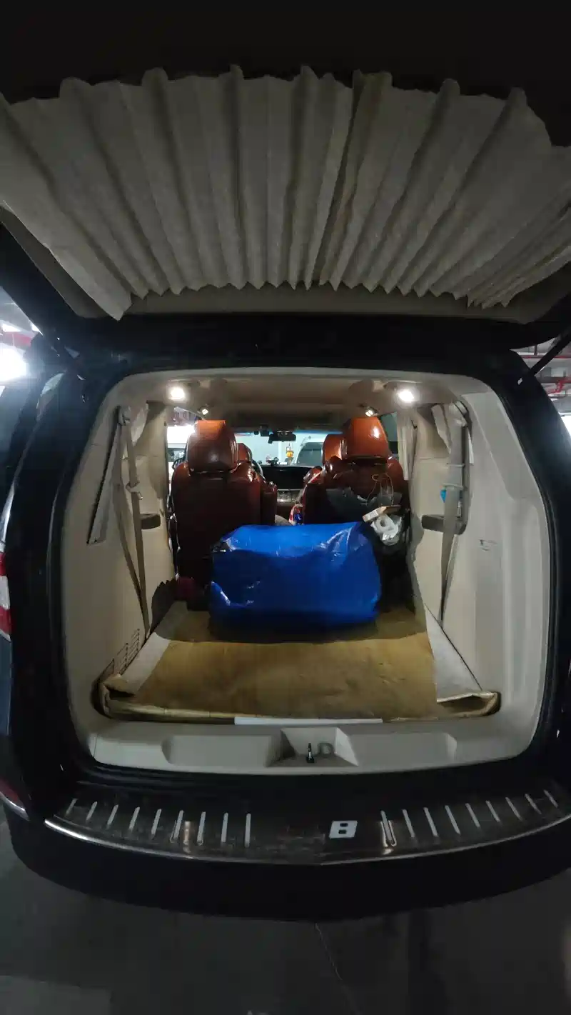

首先2013年6月的车四月初去年检了,一把过,爽歪歪,深圳抓得这么严都一把过,好车好车!!!!
值得一说的是,我把七座拆成 4座 用,年检是可以过的,改了LED灯也是可以过的
之前给它加了座椅通风和油腊皮,因为平时爱听歌,给它整套音响吧
大四座,出去玩,露营拉东西,爽歪歪,年检也是一 把过,不用装回第三排,爽
