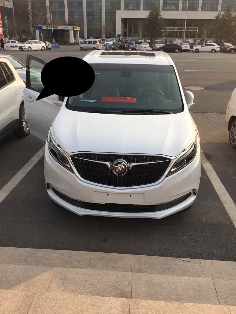

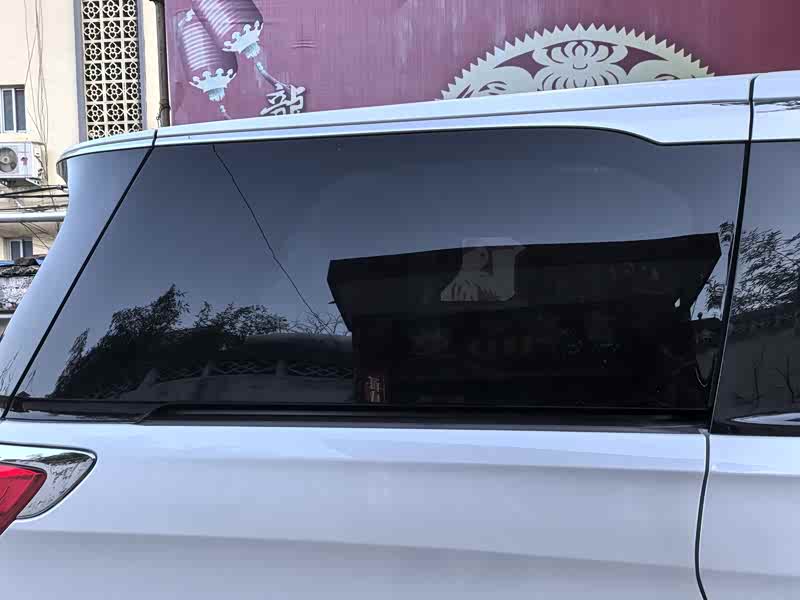

就这款车,18年买的,也疫情了3年,现在8万公里,电动门疙瘩疙瘩响,三排这个塑料玻璃在安装窗帘的时候,师傅应该是使劲推,底下开了,这个塑料玻璃有换的没?价格在多少呀。

塑料玻璃?那是夹胶玻璃吧,汽车玻璃很严格的好不好,没破的前提下重新打上胶问题不大啊

第三排是塑料的,拆下来重新打胶就可以了

玻璃从里往外推开了,应该是玻璃下面与车体黏连的地方,脱胶了,可以去专业地方,比如专门更换汽车玻璃地方或者4S店维修下,因为不是更换玻璃,但是要把玻璃取下,重新打胶粘连,不会花费很多钱。

汽车配件都可以换这个玻璃也可以换,具体价格要看一下4s店。
