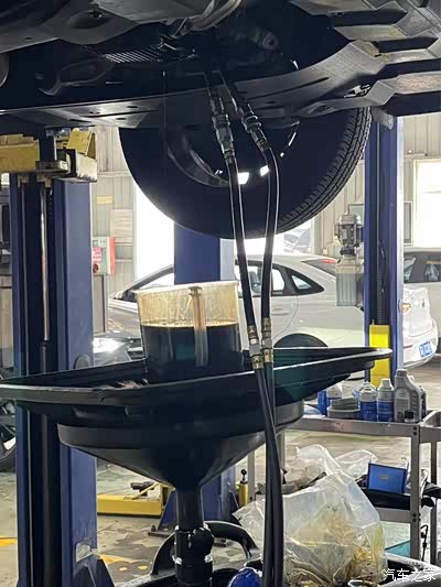

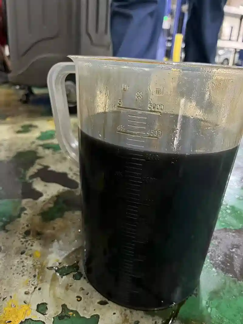

新车5000公里机油尺到底,换个新车以为省心点了,这招新事开始来了,要怎么跟4S店处理,车友支支招
阿德 楼主 关禁闭 已屏蔽
今天去4S店检测机油消耗量,5000消耗0.8L.说是正常,机油尺都到底了还正常

也许原车机油量不是很足,这次更换机油后再观察观察,排气管冒蓝烟是烧机油的迹象,据说官方的标准是5000公里消耗半升,平时以机油尺为准,一般来说:一个保养周期机油不低于机油尺的下线就没有问题的,对发动机无任何影响,机油也会有一定的损耗。(低于下线必须添加机油,否则会损坏发动机的)。

这个车加机油量应该是4.73升,不是满满5升
2025-01-24 12:05 来自江苏 回复
