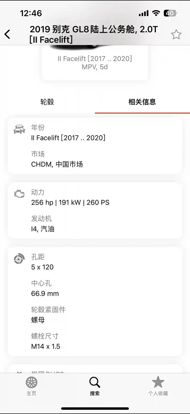

Gl8轮毂最准确的数据,本人实测

这是正确的,适用于18款及以后的2.0T车型 补充17x7J ET41
这是某知名小程序上的错误数据,害得我3天一直在买配件,66.9和67.1差距不大(0.2毫米)可以通用,螺母千万别买错 是M14!!!(买螺母原因是因为gl8自身重 我买的小孔轮毂 承重比大孔好 但是原车22的螺母进不去 所以换7075锻造19的 换完锻造一定别用风炮打 尽量使用扭矩扳手 120-125n)
推荐尺寸 用爱维亚18寸的型号 225 55 18 最接近原厂大小 不建议加宽影响动力及油耗
