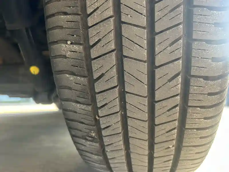

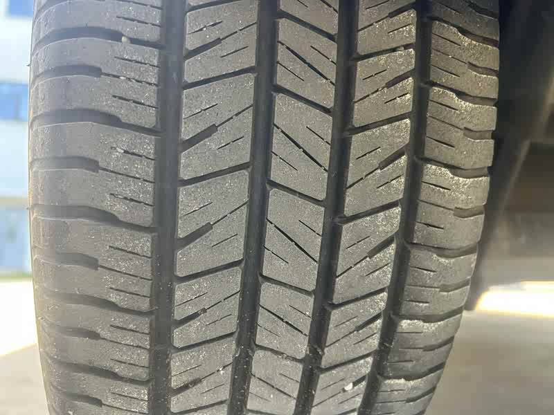

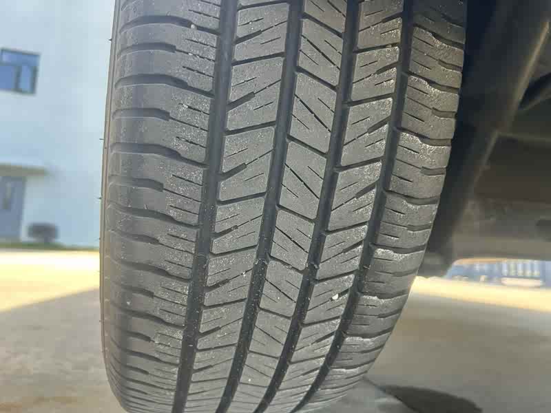

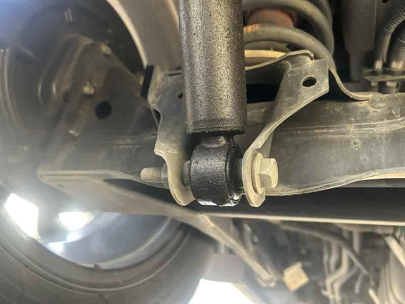

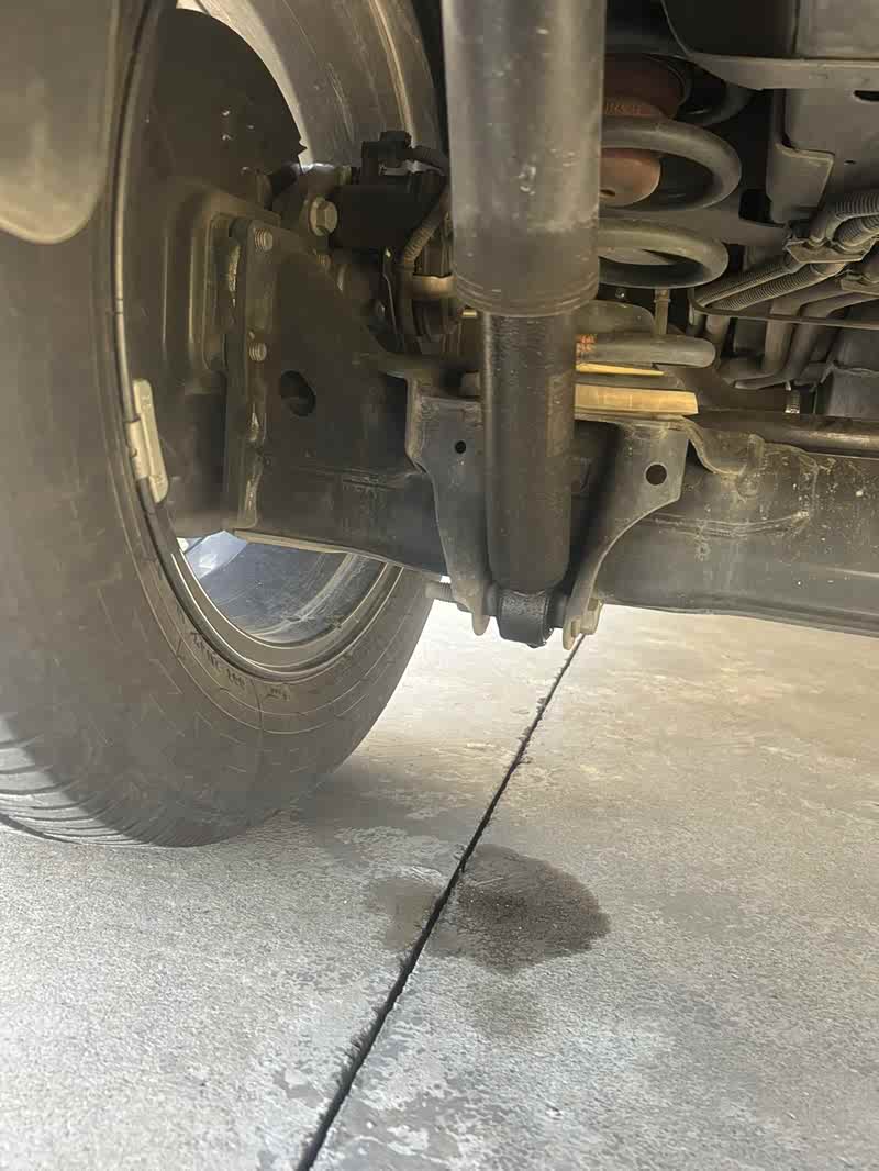

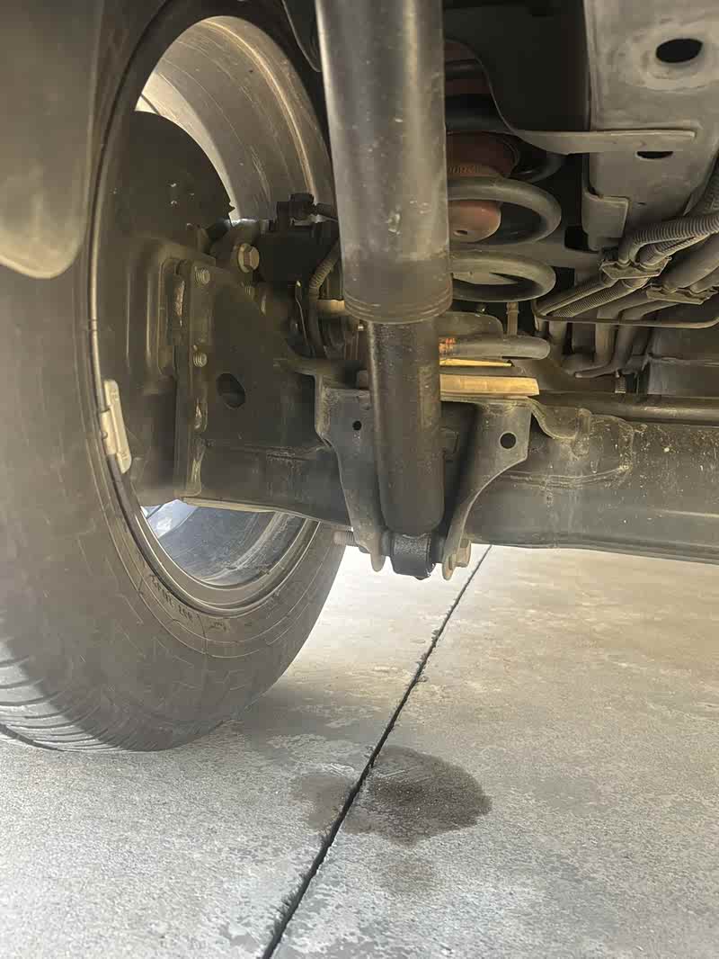

不到一年多gI8陆上公务舱,左后减震漏油!两后轮吃胎(吃内)到服务站检查!减震没得说,质保!可惜没货要订货!好了,后轮吃胎说上了定位仪数据正常!无解。没办法处理,只能这样!要不就自己去轮胎翻面,轮胎对调!说什么这是因为路况或其载重过重引起的,大概就是说是你行驶的路的问题,你装的人或物太重的问题!车质量没问题!这不是虾扯蛋吗?才2万6左右的车!还好意思说大部分gI8都是这样!难道这款车不适合上路,放家里摆设!

吃胎是通病(好像外厂目前还没有代替件出来),我的目前没有发生(4万5千公里真实车主),避震索赔就对了。

扭力梁结构 很容易就会吃胎,我的老八也是加了垫片才搞好的,当时费了好大劲,直接2条米其林干废,甚至买了2条便宜胎打算不管了,就让他偏磨后,再换,所以换车直接ES,不考虑这个扭力梁的公务舱了。

我的公务舱16000公里保养时候做了轮胎换位,看了一下没啥偏磨的现象,目前跑了快30000公里,看了下胎面还比较正常,计划年底保养时候再换位一次。
