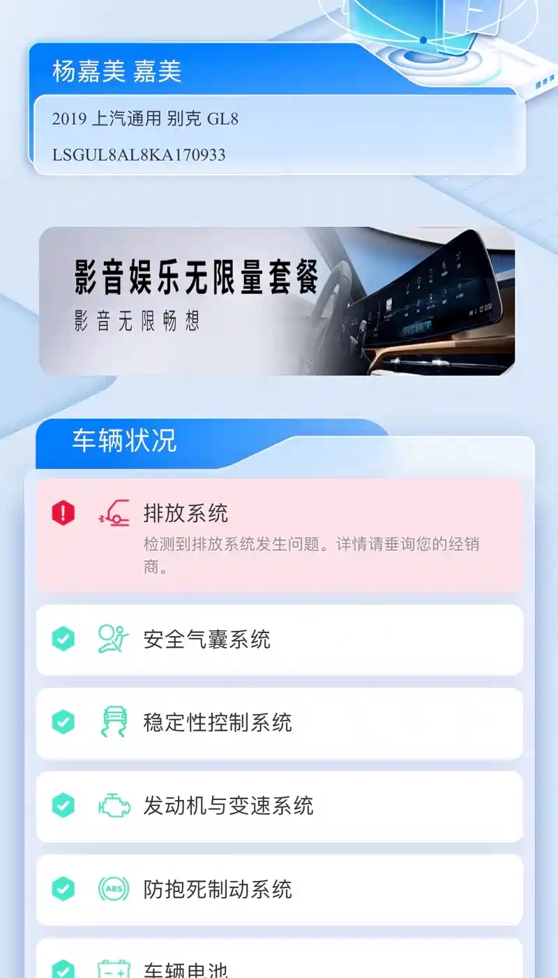

问 别克gl8排放系统有问题 删除 推荐精华 置顶 取消置顶 关闭回复 打开回复 推荐编辑 楼主禁言 移动帖子 重置头像 操作记录 贵港车友啊尕 0浏览 · 2024-08-02 09:36· 发布于广西 求问手机突然收到提示我的别克gl8排放系统有问题,哪位大神可以帮我指点下,让我少走点弯路! 举报 打开汽车之家 阅读体验更好 相关问题 更多 问G L 8插混 0回答 问车机5.0系统 0回答 问胎压 0回答 问老GL8的谜之旋钮 0回答 问空调声音响 0回答 问收别克积分咯 0回答 全部回复 只看楼主 头一辆车 关禁闭 已屏蔽 飞度 报黄色故障灯了吗?先检查一下是不是油箱盖没盖好或者有问题,然后如果不是就得打烟雾查排放系统是不是漏了 2024-08-02 14:08 来自河北 回复 沙发 屏蔽此人 举报 删除 取消删除 禁言 重置头像 共有条对话 > 1蒋先森 关禁闭 已屏蔽 锐际 当手机收到别克 GL8 排放系统有问题的提示时,可能由多种原因引起。以下是一些常见的可能原因和对应的建议措施:1.油品问题:使用了质量不过关的汽油可能导致排放系统故障。可以考虑更换高质量的汽油,并添加适量的燃油清洁剂。2.氧传感器故障:氧传感器负责监测排气中的氧含量,其损坏可能影响排放系统的正常工作。需要到专业维修店使用诊断电脑读取故障码,以确定氧传感器是否存在问题。3.碳罐电磁阀故障:若碳罐电磁阀卡在开启位置,可能会导致汽油蒸发气体大量泄漏。可先尝试清洗电磁阀,若无法恢复正常则需更换,维修费用在外面的修理厂大概需200元左右,4S 店大概需300元左右。4.碳罐滤清器堵塞:滤清器堵塞会使燃油箱内部压力增大,甚至可能导致燃油箱出现裂缝漏油。可先尝试更换碳罐滤清器,若损伤严重则需更换碳罐总成,在外面的修理厂更换碳罐的价格大概需700元,4S 店大概需1500元。5.废气再循环系统问题:例如 EGR 阀发卡,可能影响废气再循环流量。为了准确确定故障原因并进行有效的维修,建议采取以下步骤:1.尽快找一个安全的地方停车,避免继续行驶导致问题加重。2.不要自行尝试复杂的维修操作,以免造成更严重的损坏。3.联系别克汽车的售后服务中心、专业的汽车维修店或 4S 店,向他们详细描述故障提示和车辆的具体表现。4.维修人员会使用专业的诊断工具读取车辆的故障码,进一步检查和测试排放系统的相关部件,如氧传感器、碳罐电磁阀、EGR 阀等,以确定具体的故障点。5.根据诊断结果,进行相应的维修或更换故障部件。此外,定期保养车辆,按照厂家建议的保养周期更换机油、滤清器等关键零部件,并使用符合车辆要求的燃油,有助于减少排放系统故障的发生。同时,关注车辆的使用状况,如发现异常及时进行检查和维修,可以保障车辆的正常运行和排放性能。 2024-08-02 15:04 来自湖北 回复 板凳 屏蔽此人 举报 删除 取消删除 禁言 重置头像 共有条对话 > 还想在主楼增加内容?点击续写主楼内容 登录 参与更多互动 发表回复 打开App,查看更多评论 首 页 上一页 下一页 末 页 跳 转 取 消 还想在主楼增加内容?点击续写主楼内容 登录 参与更多互动 系统故障 发表回复 图片最多上传9张 微信好友 微信朋友圈 新浪微博 QQ好友 QQ空间 取消 相关推荐 加载中
