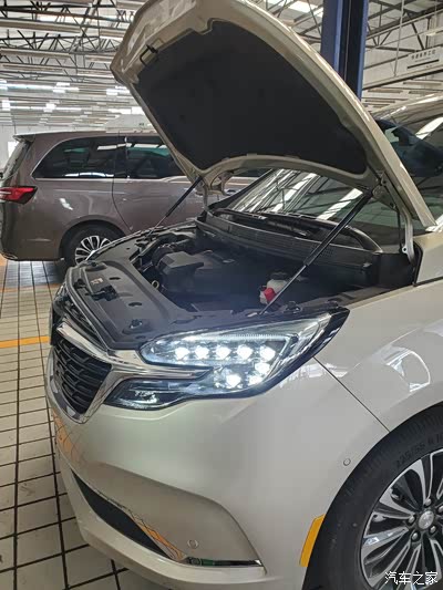

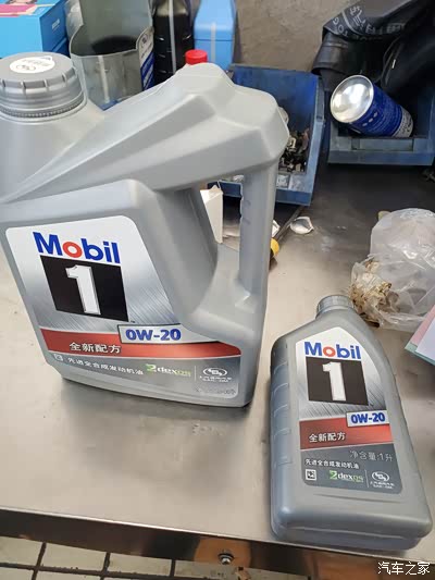

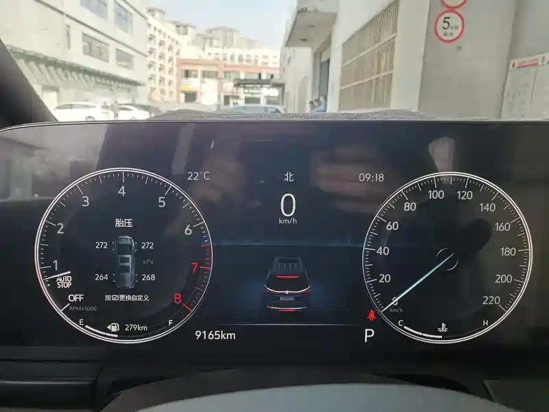

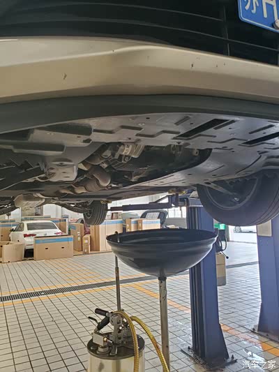

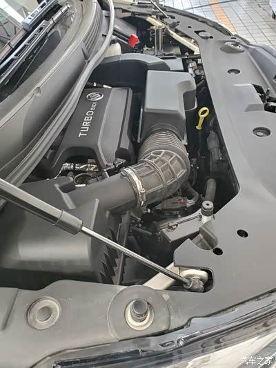

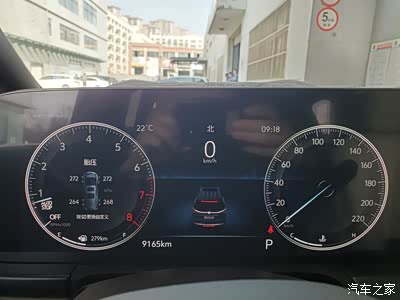

2023年3月8日,2022款别克GL8陆尊GL8 ES 行驶里程9165KM,进行第二次保养。保养项目:更换机油、机油滤芯、空调滤芯。二保过程存在的问题:保养间隔里程4654KM,发现发动机是机油消耗过快,观察机油尺刻度,从高位减到最低位。将发动机旧机油全部放出来,大概消耗1升,4S店维修技师认为机油消耗量属于正常范围,同时告知同款发动机都有机油消耗过快的现象,放心使用,不会出现问题的。上次选用的是嘉实多0W-20机油 5L,这次选用美孚0W-20机油5L。
