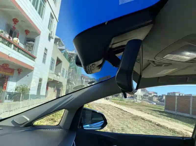

本以为是无接线,无损改装,到货了卖家说这个老款就要从配电盒取电,新款就直接后视镜取电,对我来说小小意思,不退货,直接开整

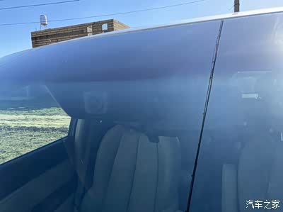

这个是装上去的效果,看着还不错,原车的拆下来就是从中间分开拆下来了的。
从外面看着还行,不影响视线

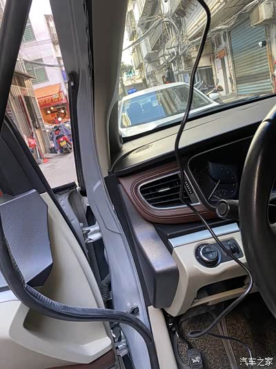

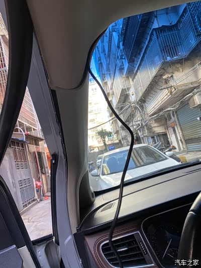

从顶篷塞进去,拉开密封条把线塞进去。

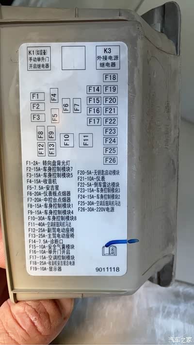

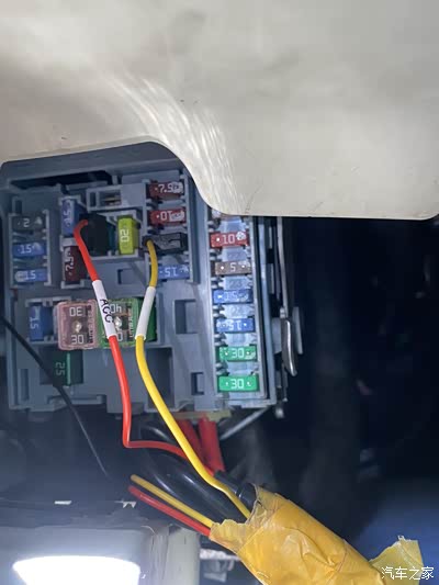

仪表台边也是有缝的,很好安装,配电盒就在驾驶证盒后面,拆下盒子背上有保险丝图解
我常电B+接在举升门上面原空的,Acc接仪表台点烟器,其他的都是常电,只有点烟口带Acc

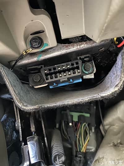

地线直接固定在OBO上面螺丝
这样接线可以停车碰撞录像,试了可行。

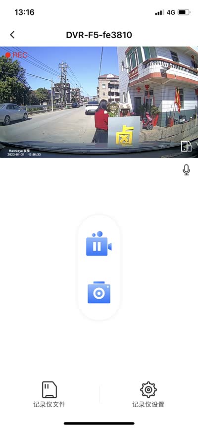

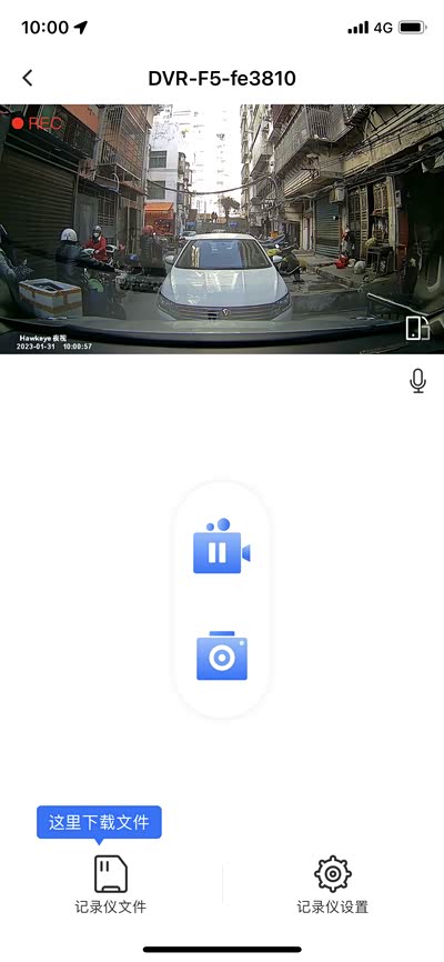

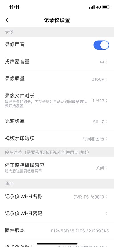

安装下载app,连接WiFi就可以查看,清晰度不错,配的32G卡。
早上刚装上的,巷子很小。
这是车内保险丝配电盒。

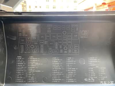

发动机室配电盒,有些功能不可以用了可以检查一下保险丝,可作对比

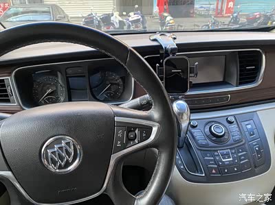

手机支架,效果还是不错的,挺搭配的。
