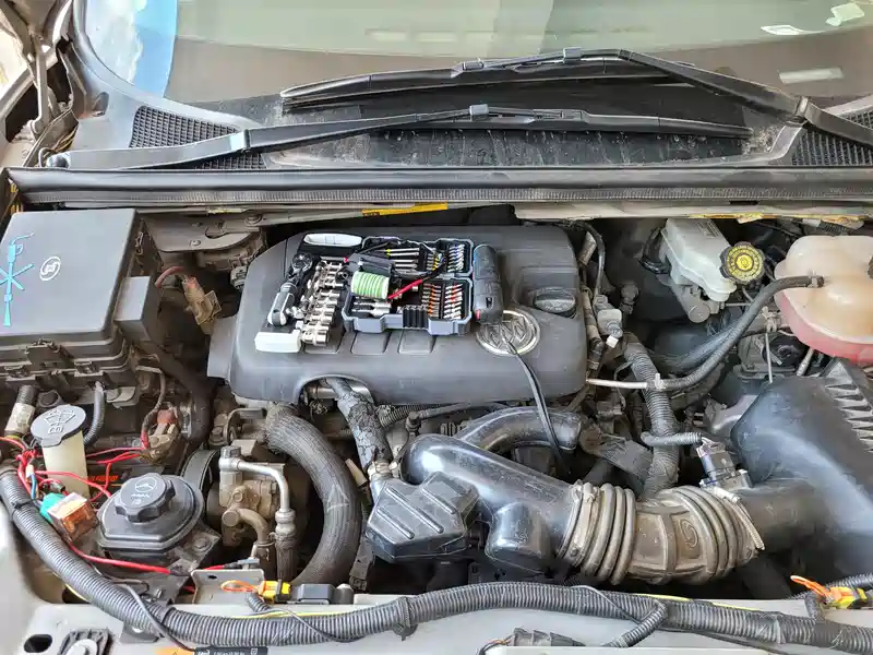

准备好材料和工具,开干

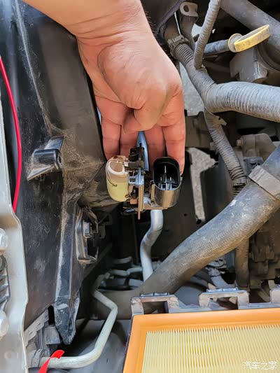

拆下来旧的电阻
给旧的电阻剪下来
把新的电阻焊回去
把新的电阻装回原位
测试了下,水温正常,空调也正常,新的电阻没问题,完美
装回拆下来过得进气管等附件
拆下来才发现后面的电阻丝又断了。之前因为没材料,就在断了的电阻丝上压了个插头,把他重新焊回去了
这电阻质量不咋地,外皮掉,电阻丝断
一开始发现空调不凉,最后查来查去才发现电子扇的低速电阻断了,电子扇没有低速档了,导致水温偏高,空调不冷
