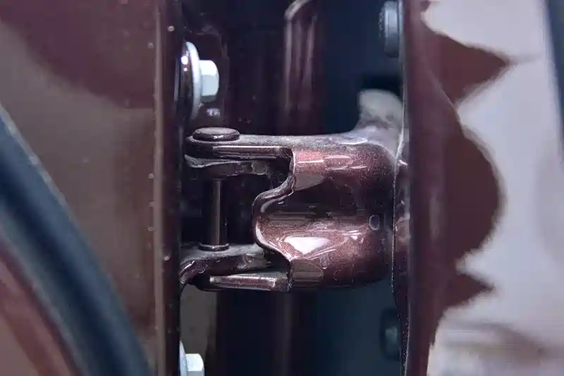

车门铰链是日韩系常用的冲压件。
前门是美系焊接门,和日韩系的焊接不同,焊点不在门框上,而是在门板上。后门是较大面积的侧滑门,使用一体冲压来保证强度。
