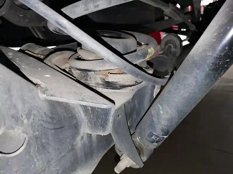

胖头鱼跑了将近6万公里,最近车跑起来,有嗡嗡的共振声,感觉和新车的舱内感觉明显不同,胎噪反馈特别明显。各种观察,发现后减震缓冲胶(EVA材质)已经老化破烂,导致后桥弹簧直接和后悬架接触,轮胎噪音通过弹簧把直接传给车身产生共振。咨询了四儿子报价800多,咋不去抢呢。果断某宝买来缓冲垫,本想自己换,可是自己的千斤顶达不到需要的高度,加上只能抬起一侧车身,弹簧还是压缩很紧,拿不下来。于是开到汽修店,想着给点手工费让他们换,万一出问题了还有背锅的。可到了维修点说明意图后,维修师傅不知道怎么拆,还问我垫圈是哪里用的,没有换过这东西。给他讲了大概,他还说这需要拆后桥总成吧,很麻烦的哦。我无语了,厚着脸皮给他说,让他把车顶起来,我自己动手换了,不到15分钟搞定。最后人家也没好意思收费。换好后检查了底盘很干净,没油污,也没有剐蹭。换完上路试车,那种不正常的嗡隆隆噪音已消除,安静了。一疗程治愈。
检查发现烂掉的缓冲胶垫

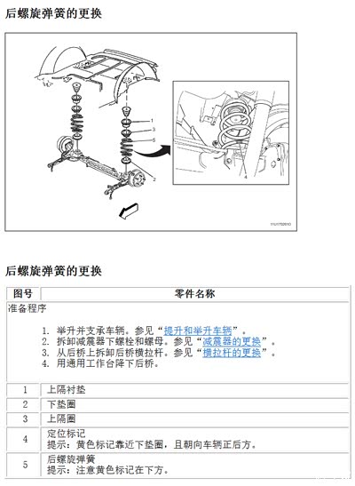

维修手册图例
之前看维修手册,没注意第四点。今天去检查,还好,基本朝向正后方。

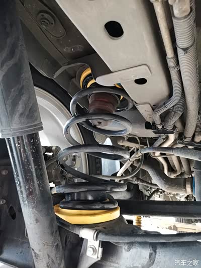

去修理店,师傅不会换,没换过。就让他举升车辆,我自己弄。拆下两侧减震筒的两颗螺丝,19号螺丝和螺母。两个扳手就搞定。
拆下减震缓冲胶,破烂不堪,EVA材质。
左侧新货已就位
右侧新货已就位
左侧安装弹簧,调整位置
右侧弹簧安装,调整位置

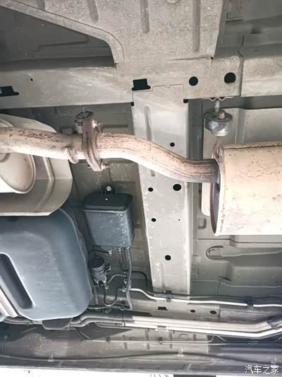

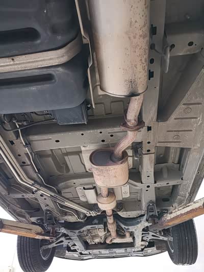

检查底盘,干净无油污,无剐蹭
干净整洁的底盘
因为都是自己洗车,每次洗车都会冲洗底盘,保持干净状态。

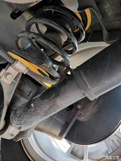

跑了50多公里后再检查,左侧正常。因为自己洗车,轮毂里也都洗的很干净。
跑了50多公里后检查右侧正常
一切正常。
