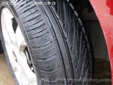

【固铂ZEON XTC轮胎,采用不对称花纹设计】

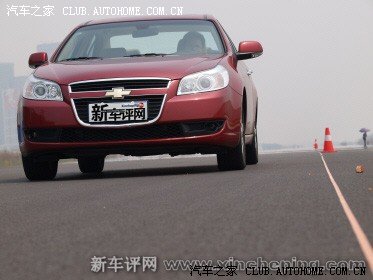

测试场地是一条新铺设的平滑柏油路,之前我们也在此进行过几次新车测试,经验中这里的附着力较弱,测试成绩一般不会很出色。结果,景程在配备固铂ZEON XTC轮胎(下文简称固铂)下的最好表现为43.17m,作为参考的原配锦湖轮胎,最好成绩是47.39m。虽然两套胎一新一旧,不能直接比较,但4.22m却是是个不小的差距,更换轮胎后主动安全性显著提升是个不争的事实。

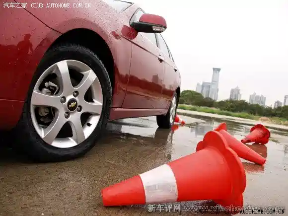

相比干地,湿地制动更能全面考验轮胎性能,不仅考验轮胎的抓地能力,其胎纹的排水能力也同样影响制动表现。本测试在新车评网试车场进行,由于条件限制,我们采用了60km/h作为制动车速。
固铂的最好成绩为17.54m,而多次测试的成绩都能保持在18m以内,表现非常稳定;原配轮胎最好的表现是18.51m,几个最好成绩之间的差距有0.97m。

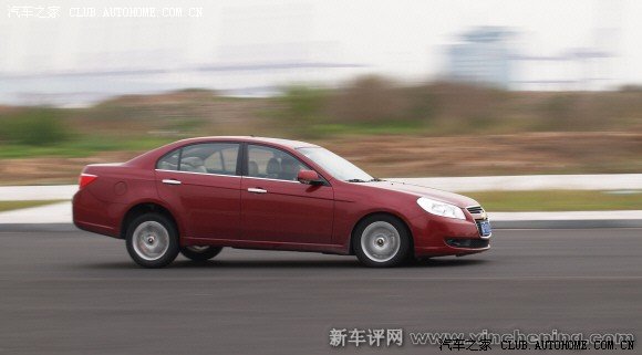

新车评网试车场的赛道有多种不同的弯道设计,而且节奏变化特别紧凑,轮胎的抓地能力对圈速成绩有很大影响。此外,这个环节也是我们了解两款轮胎操控感受的宝贵机会。新景程不是一款讲求运动性的车,平时我们总是习惯舒舒服服地开它,这也是第一次在我们的赛道上开挑战圈速。
先用原配锦湖轮胎跑圈速。景程本来就不是以身手敏捷著称,尤其是攻弯时候车体的漂浮感比较明显。原装锦湖轮胎的抓地力平平,但也算是和景程的性格般配,极限清晰,而且来得比较线性;换用固铂轮胎上阵,在第一个高速的立交桥弯道,就已经感觉到车子的下盘踏实了好多,入弯极限明显增强。而在接下来的几个弯道继续证明了这一点,过弯时车身漂浮感明显减少,轮胎的尖叫声收敛了,极限高了,信心也强了。而最后的圈速结果也证明了我们的主观感受,固铂轮胎的最好圈速为41.51s,原配轮胎最好圈速成绩为42.17s,0.66s的差距对于我们的试车跑道来说,可以说已经相当显著了。

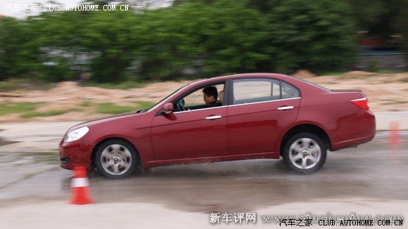

轮胎的磨损情况同样值得关注,尤其是我们的几个测试环节下来,轮胎不乏激烈动作。上图可看出,在激烈过弯时,固铂轮胎比原配锦湖轮胎的胎壁变形要更大,说明它的胎壁更软。另外我们还作了更详细的数据记录,在两套轮胎开始测试前后测量出其胎纹深度,对比后可得出两套轮胎的磨损情况。
