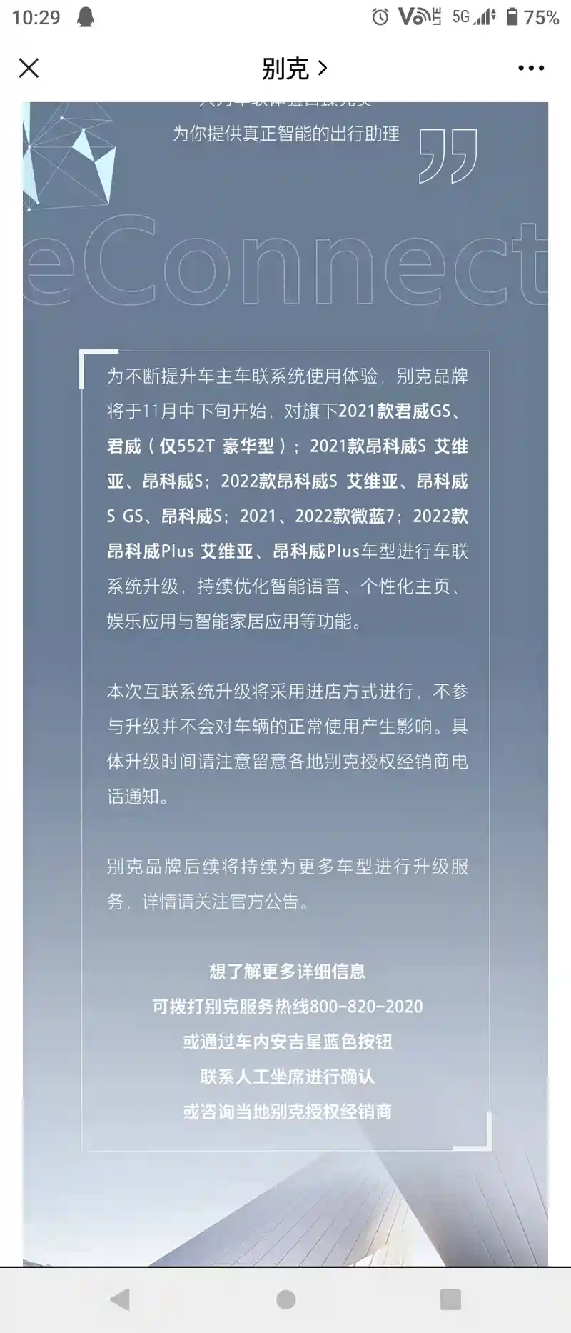

11月上中旬,别克在各媒体或者公众号等推送了一条消息,部分车型将对车机系统进行一次更新。
内容大致如下。
内容大致如下。
