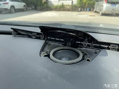

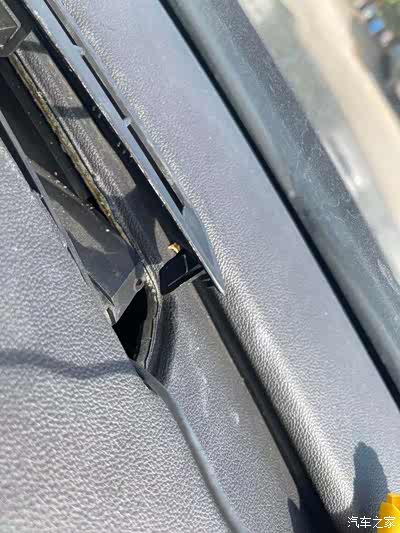

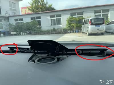

一、拆开中置喇叭盖板
最好从两侧拆,感觉很好拆,我徒手就掰开了,(当时忘记拍照片,这是后补的)

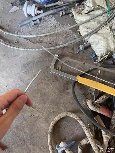

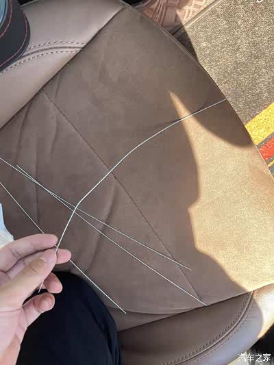

二、找一根铁丝
徒手试着掰了一下,是我膨胀了,然后找来了手锯。

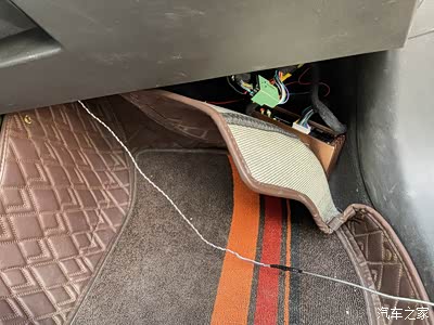

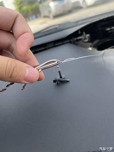

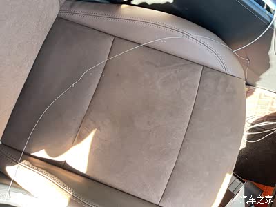

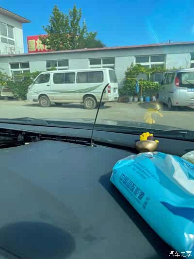

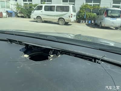

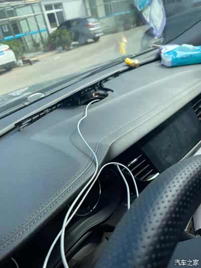

三、重点来了,穿铁丝
我先从上往下穿,发现并不好穿,于是我改变了思路,从下往上穿

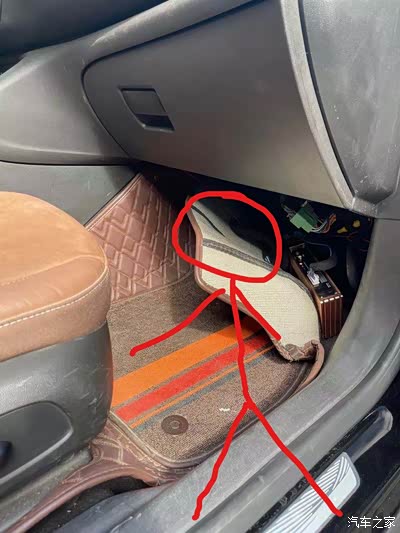

这样躺着(右边是我加装的DSP)
躺在下边向上看,你会发现一束光亮,然后拿着铁丝向上尝试捅入,初极狭,才通人。复行数十步,豁然开朗。
来回尝试,热一身汗终于穿过来了。
虽然穿过来了,但是好像穿错口了。
想了一下,准备再来一根铁丝从左边口连接右边小口,又去找了个细的小铁丝
先尝试捅入左侧口,发现有点短进不去,还不好插。
长度不够技巧来凑,连接小细铁丝,
换了一个思路,从右侧小口插入,从左侧扯出

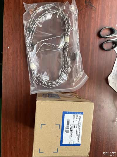

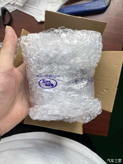

买的原厂配件等了一天才发过来。
一共是这么多东西,

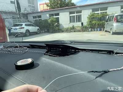

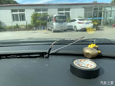

四、穿线、接线、复原。
做好措施,省的阴沟里翻船拉的时候掉下就很难受了。
缠好胶带拉过来。
缠好胶带拉过来。

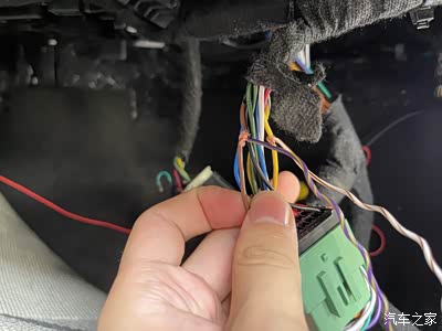

破线,一根棕蓝一根纯黄,纯黄忘记拍照了。

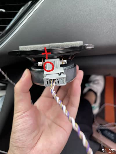

找到正极,接口处显示。
正极接纯黄,负极接棕蓝。

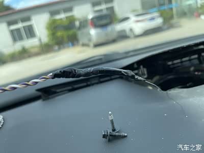

缠胶带复原,里边破线的地方也要缠胶带。

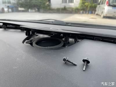

拧螺丝

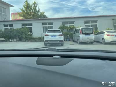

先侧着把里边那边插进去,然后再盖
合上,完事。

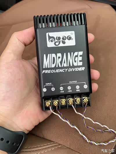

2021年8月31日更新:今天更新一下使用感受,我加装的是中置分频器,中置分频器有三个档位,我接的是-3DB,加了中置分频器中置喇叭明显不抢音了,且中高音更清晰了。(正负极都标注着呢,实在不知道怎么接线联系卖家他们会教的。)
插不了视频,改装前后音效发了视频贴,标题就叫:君威中置喇叭改装前音效。和君威中置喇叭改装后音效。有兴趣的可以去搜一下,改装完中高音确实清晰了很多,但是感觉中置喇叭有点抢音,两侧几乎听不到了,看别人的教程贴是加装的中音分频器,我购买了中置分频器,据店家说可以完美解决中置抢音问题,不过还没到货,而且店家也会指导的,所以就没加入教程。
2021年8月31日更新:中置分频器加装已经更新,确实已经完美解决中置抢音问题。后续我会上传加装中置分频器的音效视频,上传后音效会压缩,真实效果会好很多,大家可以对比一下来决定是否加装。之前忘记说了,我车上全车喇叭已经换过了,还加装了个DSP,所以大家加装完以后可能跟我的会有一些区别。
