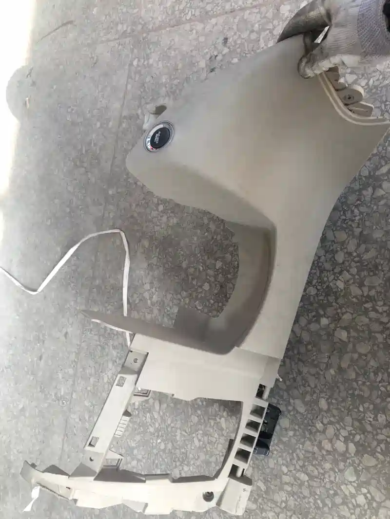

淘了一块原厂的面板,还带按钮,奈斯
原厂的下护板,没有机械钥匙的凸起那块
