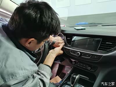

本人强迫症还是有一点的,最不能接受异响,由其是中控台方向的。中控有异响就感觉车要散架一样,严重影响驾驶心情和乐趣。其它地方比如有朋友说车门响、坐椅响我到没什么感觉,除非走烂路响的地方很多也分不清都是哪里,走好一些的铺装路基本上没有,这个我是能接受的。中控仪表位置的响声刚买车的时候就发现了,后来逛论坛说是通病,看来什么车都有通病,理解![]()

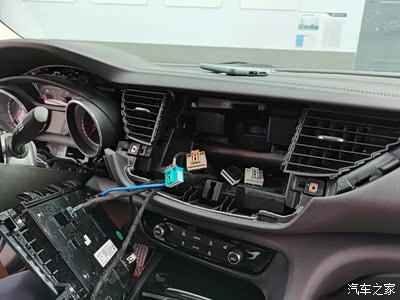

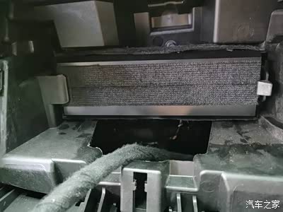

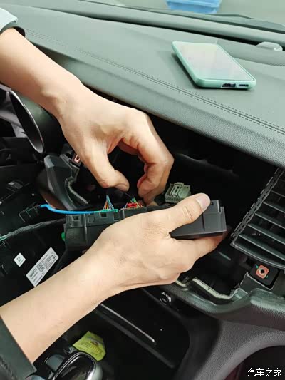

!之前只是用软材质垫了一下,到是显好很多。后来又发现加速时中控有共振,这个很是烦人,很难找到发出共振的位置,所以一直忍着直到前一段时间又心血来潮开始寻找解决问题的方法。百度上搜了又搜,论坛里看了又看还真没看到哪个车友真正的解决过这个问题,不过有很多车友说共振来自空调出风口,自己也通过很多次验证声音确实来自那里,于是今天果断去4儿子店让修车小哥把中控导航屏拆下来,果不其然我认为应该是发现了问题所在。中控屏后面有一个控制空调的长方体盒子,用手敲了敲声音和共振声十分相似。然后我用植绒胶带把个那盒子缠了一下,这样它就不会直接与其它部位发生磨擦而发出共振,事实正明好像是做对了,为什么说好像那,因为到目前为止我没有听到以前那种共振,有可能是今天天气有些暖和吧,所以还需要过些天进一步验证。好了,废话不多说下面开始上图:
小哥师傅非常卖力的拆除中控装饰条,确实不好拆,累了一身汗![]()
这就是我说的控制空调的长方体盒子,小哥把它拆了下来!
这是我缠上植绒胶带后安装上的效果(顺便说一下胶带是自备的,4儿子店没有这累东西

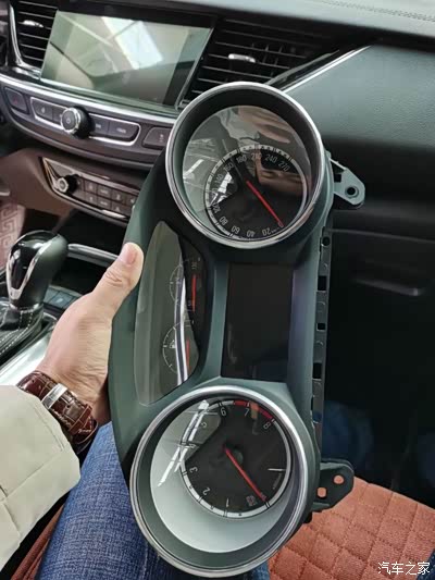

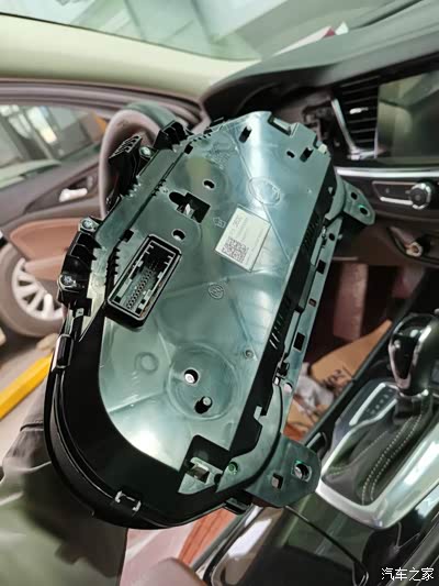

顺便把仪表也拆了下来,在上面贴了胶带,效果还是非常不错的。
