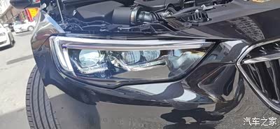

自打想购买小黑的时候,顶配全LED的贵几万,为了改这个大灯总成也是研究了很久,最后决定换掉,4个米换掉,想换的车友可以看看效果 给你们参考一下 不喜勿喷

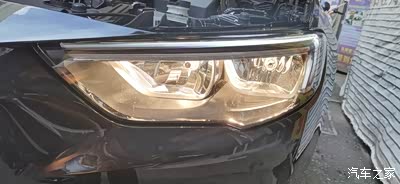

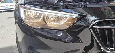

原车远近卤素光是黄色的 没有玻璃球
除了黄色的光,上面那个灯条是发白光的日行灯

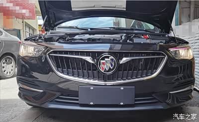

来个全脸 留个纪念

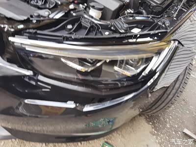

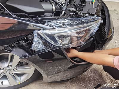

师傅开拆了

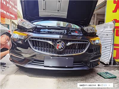

3点左右到地方安装 很热啊 不过师傅还是很专注

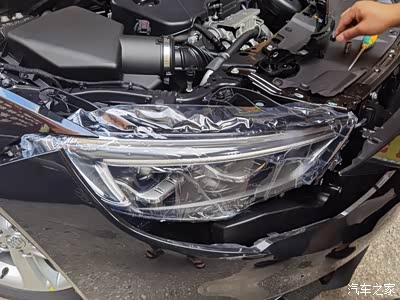

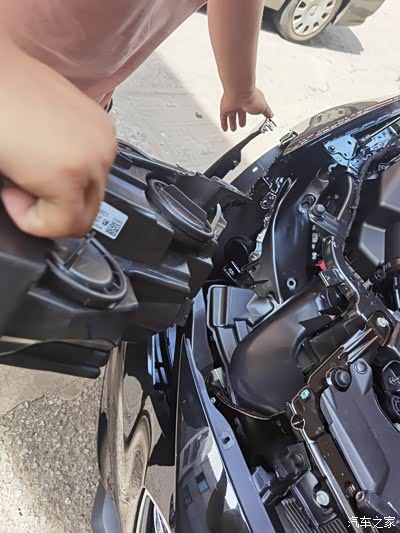

拆下来了一个

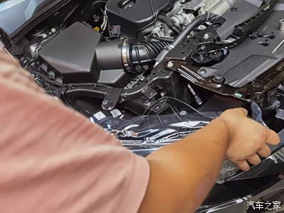

2个全部卸下来了

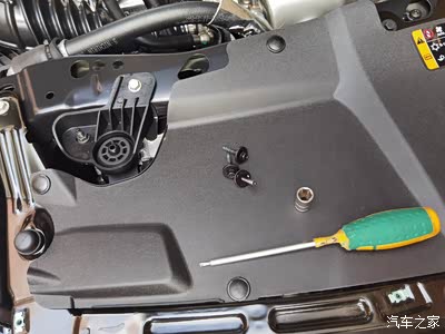

师傅放的螺丝 怎么没有专用工具箱子装起来 有点点郁闷

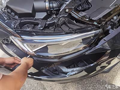

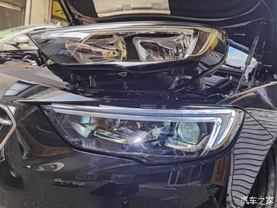

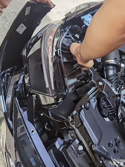

开始上要装的全LED大灯总成了
位置对好就上螺丝了
上螺丝
上螺丝,保险杠就三个螺丝 到时挺快的
这个是右边的

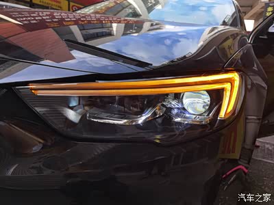

装好转向效果
正常白色日行灯和远近光亮的效果
正常白色日行灯和远近光亮的效果

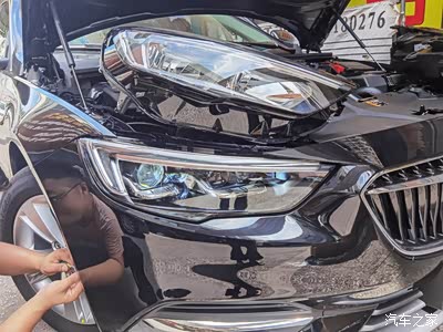

师傅还在锁螺丝 特意把原车放上面对比了一下外观

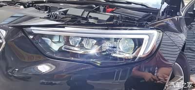

这个是装完效果
整套效果来了, 整个过程只用了20多分钟 师傅效率很高 虽然细节有点粗糙,但是总体来说还是非常满意,很专业,来的时候说的需要40多分钟,提前那么久应该是经常安装,感谢 辛苦
