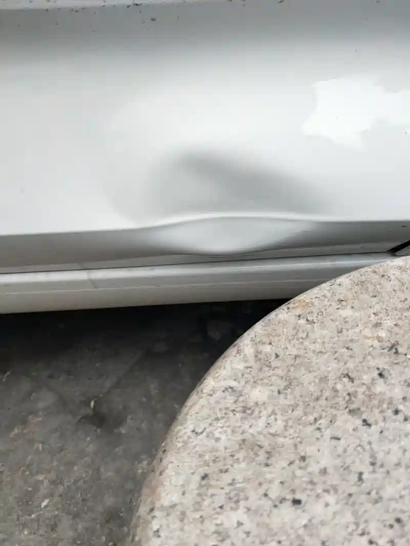

问 要怎么搞呢? 删除 推荐精华 置顶 取消置顶 关闭回复 打开回复 推荐编辑 楼主禁言 移动帖子 重置头像 操作记录 爷一路发 0浏览 · 2020-04-04 19:12 要怎么搞? 举报 打开汽车之家 阅读体验更好 相关问题 更多 问前雷达 0回答 问抬头显示时间问题 0回答 问空调AC内循环有异味 0回答 问君威车门爆漆开裂 0回答 问刹车油更换周期 0回答 问君威一口价落地 0回答 全部回复 只看楼主 Basten2015 关禁闭 已屏蔽 普拉多 如果车身凹陷掉漆的话建议钣金喷漆,大约三百到五百左右,但是如果没有掉漆而且又十分在意原车漆的话,可以尝试一下免喷漆汽车凹陷修复技术,不需要破坏原车车漆进行车身凹面修复,原理说起来其实很简单,就是基于光学、力学,利用杠杆原理把不同深浅的凹坑进行慢慢的恢复到原厂的模样,看下面的这张图你就能一目了然了。 2020-04-04 19:14 回复 沙发 屏蔽此人 举报 删除 取消删除 禁言 重置头像 共有条对话 > 小蜗牛开大车 关禁闭 已屏蔽 起亚K3 先钣金整形、然后打磨、上腻子、再磨平、风干会喷整个一扇车门。意见供参考,祝用车愉快,行车安全,万事如意。 2020-04-04 19:14 回复 板凳 屏蔽此人 举报 删除 取消删除 禁言 重置头像 共有条对话 > 城南左转 关禁闭 已屏蔽 速腾 尝试一下无损修复吧,实在不能无损修复也只能钣金喷漆了,正好在筋上,比较难弄,多走几个地方看看。 2020-04-04 19:15 回复 地板 屏蔽此人 举报 删除 取消删除 禁言 重置头像 共有条对话 > 乔森133 关禁闭 已屏蔽 奥迪A3(进口) 看照片车子车门凹陷还是比较严重的,想要完全复原需要做钣金喷漆了,去售后估计最少800,外面汽修店最多500就能搞定 2020-04-04 19:20 回复 屏蔽此人 举报 删除 取消删除 禁言 重置头像 共有条对话 > chenwk5511 关禁闭 已屏蔽 你这个漆面没太大损伤,可以用吹风机或者热水烫一下,然后用马桶塞吸住拉一下看看能不能出来 2020-04-04 20:23 回复 屏蔽此人 举报 删除 取消删除 禁言 重置头像 共有条对话 > 日后再说01 关禁闭 已屏蔽 chenwk5511 2020/04/04 20:23:34 发表在 5楼 你这个漆面没太大损伤,可以用吹风机或者热水烫一下,然后用马桶塞吸住拉一下看看能不能出来笑死我了,快手看太多了吧 2020-04-04 22:03 回复 屏蔽此人 举报 删除 取消删除 禁言 重置头像 共有条对话 > chenwk5511 关禁闭 已屏蔽 车黑gun 2020/04/04 22:03:51 发表在 6楼 笑死我了,快手看太多了吧我吸过啊。。不过是保险杠塑料的,这只是一个方法 2020-04-05 10:10 回复 屏蔽此人 举报 删除 取消删除 禁言 重置头像 共有条对话 > 重庆车友0946835 关禁闭 已屏蔽 Basten2015 2020/04/04 19:14:05 发表在 沙发 如果车身凹陷掉漆的话建议钣金喷漆,大约三百到五百左右,但是如果没有掉漆而且又十分在意原车漆的话,可以尝试一下免喷漆汽车凹陷修复技术,不需要破坏原车车漆进行车身凹面修复,原理说起来其实很简单,就是基于光学、力学,利用杠杆原理把不同深浅的凹坑进行慢慢的恢复到原厂的模样,看下面的这张图你就能一目了然了。凹进去一张牌面积那么大,掉了一点点漆,可以用你做这种方法吧,多少钱 2020-04-05 11:15 回复 屏蔽此人 举报 删除 取消删除 禁言 重置头像 共有条对话 > 还想在主楼增加内容?点击续写主楼内容 登录 参与更多互动 发表回复 打开App,查看更多评论 首 页 上一页 下一页 末 页 跳 转 取 消 还想在主楼增加内容?点击续写主楼内容 登录 参与更多互动 系统故障 发表回复 图片最多上传9张 微信好友 微信朋友圈 新浪微博 QQ好友 QQ空间 取消 相关推荐 加载中
