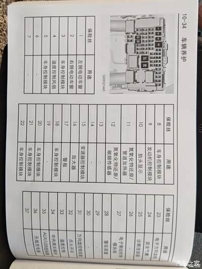

问 关于安装流媒体安装保险丝盒取电的问题 删除 推荐精华 置顶 取消置顶 关闭回复 打开回复 推荐编辑 楼主禁言 移动帖子 重置头像 操作记录 We11One 0浏览 · 2020-03-04 13:37 把后视镜的电源和主机的电源分别连在了保险丝盒的收音机和显示屏接口,没问题吧?熄火后会不会还耗电导致电瓶亏电 举报 打开汽车之家 阅读体验更好 相关问题 更多 问君威不好的体念 0回答 问君威多久出问题 0回答 问君威GS漆面维护 0回答 问请教下各位的倒车雷达 0回答 问这种划痕如何修复? 0回答 问请教下厂家延保的事 0回答 全部回复 只看楼主 fofo999 关禁闭 已屏蔽 马自达3 昂克赛拉 1、打开保险盒盖子2、用力掰保险盒的左上角和右上角,打开后就是这个样子,中间的地方应该有一个小塑料镊子,专门用来夹取保险的,(没有镊子想取下保险是很不容易的,空间很狭小,保险***很紧!)。3、画圈的是点烟器的保险!拔下保险!4、点烟器保险插下面,行车记录仪保险插上面,都用的2A的保险,没有更小的,只能用5A的代替!先把取电器插进保险盒,通电后试试行车记录仪是否工作!现在可以走线了!5、画圈处稍微用力一撬,侧面板就开了!6、从上往下斜着用力,很容易就把侧面板取下来了,注意下部是套在里面的,取开之后向上一提就可以整体取下来了!7、从画线处完全可以把线穿过去!8、可以反向走线也可以正向走线,看个人喜好!9、从下往上,用小撬棍稍微用力***一条小缝儿,很轻松就可以把线塞进去!10、接地线的螺丝,内六角螺丝,看着挺大,其实要小号的内六角起子才能卸下来!最后完成。 2020-03-04 13:41 回复 沙发 屏蔽此人 举报 删除 取消删除 禁言 重置头像 共有条对话 > 唐伯虎不再蚊香 关禁闭 已屏蔽 威乐 像这个你可以把它接在点烟器的保险上,点烟器他都是熄火以后自动断电的,只要你不是接在长电上,这个熄火以后都会断电 2020-03-04 13:41 回复 板凳 屏蔽此人 举报 删除 取消删除 禁言 重置头像 共有条对话 > We11One 楼主 关禁闭 已屏蔽 唐伯虎不再蚊香 2020/03/04 13:41:42 发表在 板凳 像这个你可以把它接在点烟器的保险上,点烟器他都是熄火以后自动断电的,只要你不是接在长电上,这个熄火以后都会断电可是我看说明书 没找到点烟器对应的是那个插口 2020-03-04 14:17 回复 地板 举报 删除 取消删除 禁言 重置头像 共有条对话 > 邯郸车友8016406 关禁闭 已屏蔽 We11One 2020/03/04 14:17:02 发表在 地板 可是我看说明书 没找到点烟器对应的是那个插口6号保险丝插口 2020-03-04 14:32 回复 屏蔽此人 举报 删除 取消删除 禁言 重置头像 共有条对话 > We11One 楼主 关禁闭 已屏蔽 sxf890123 2020/03/04 14:32:41 发表在 4楼 6号保险丝插口6号插口示意图上没有标出来啊,只有一个横杠 2020-03-04 15:05 回复 举报 删除 取消删除 禁言 重置头像 共有条对话 > 还想在主楼增加内容?点击续写主楼内容 登录 参与更多互动 发表回复 打开App,查看更多评论 首 页 上一页 下一页 末 页 跳 转 取 消 还想在主楼增加内容?点击续写主楼内容 登录 参与更多互动 系统故障 发表回复 图片最多上传9张 微信好友 微信朋友圈 新浪微博 QQ好友 QQ空间 取消 相关推荐 加载中
