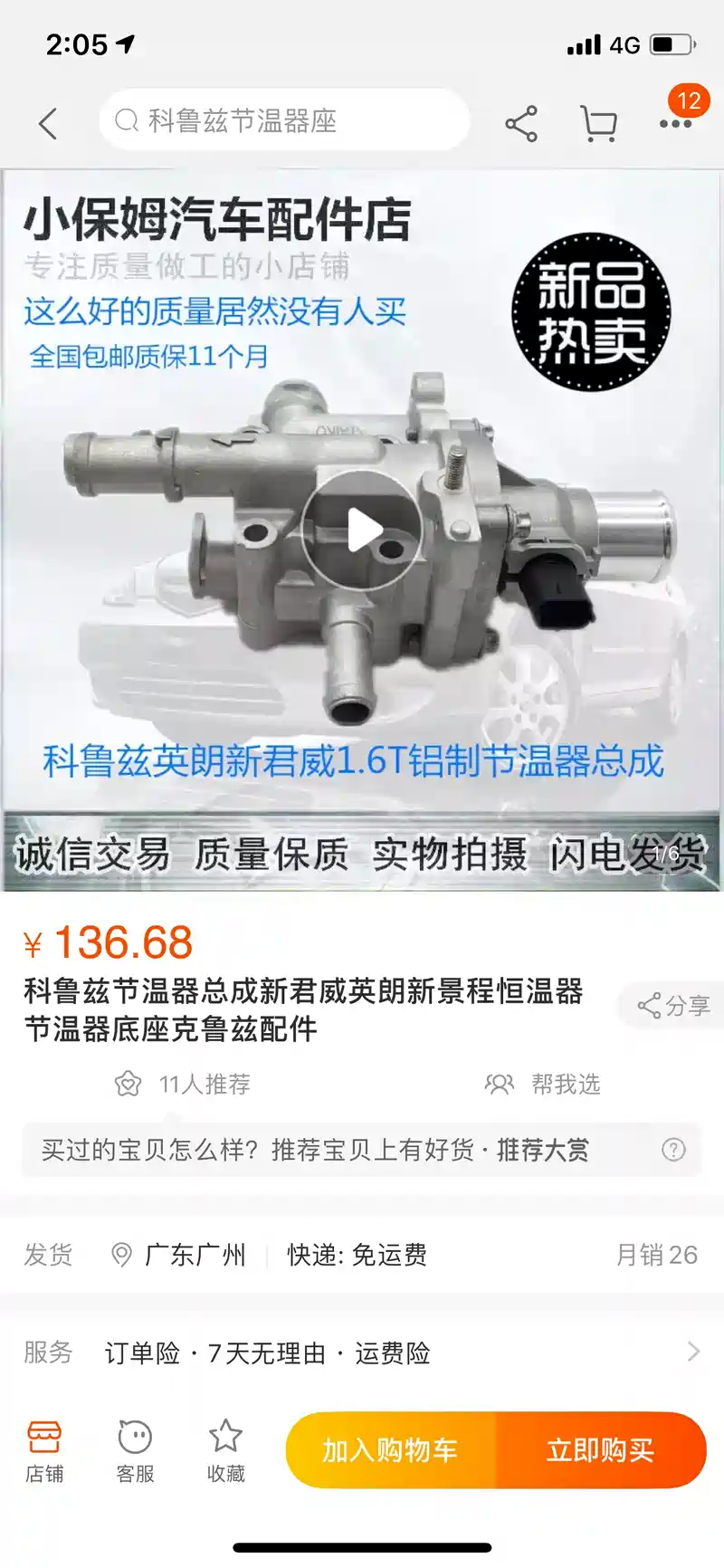

淘宝买的,原装是塑料的,这个是铝。价格不贵直接换的总成,上面还带有传感器。
