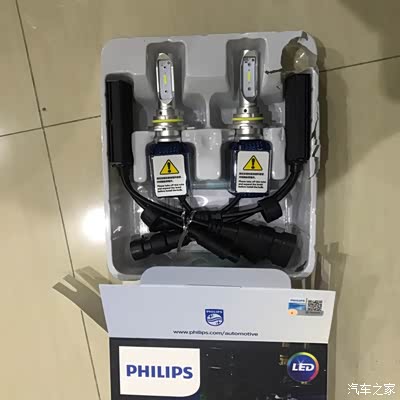

于是网上找对应的大灯型号,发现这款飞利浦卤素大灯非常少,后来问了JD和tuhu的飞利浦官方客服,对应的大灯型号是9012,目前只有适配的LED灯泡,UE恒锐光(国行版叫星耀光),两支的价格300-400左右。很多安装门店都不营业了,只能寄过来自己安装。
网上换灯的操作方法比较少,看到同年昂科威与君威是同款大灯,略有一些帖子,参考后自己去换了。

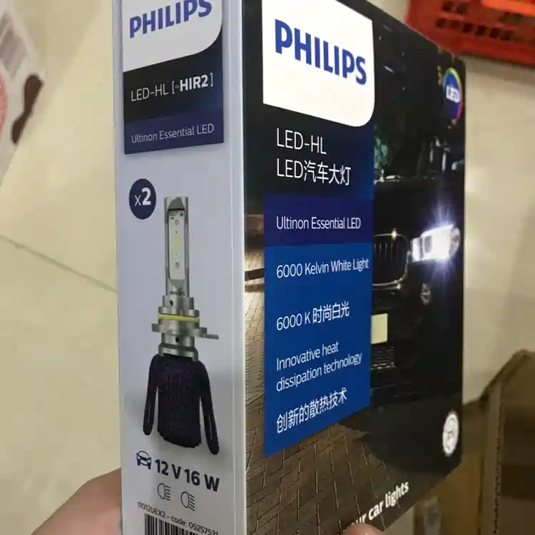

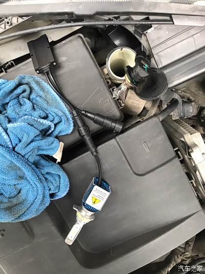

tuhu买的,飞利浦车品发货。比JD优惠一些。原厂是55W的,这款9012适配灯16W
自带解码器

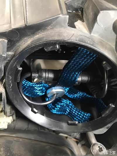

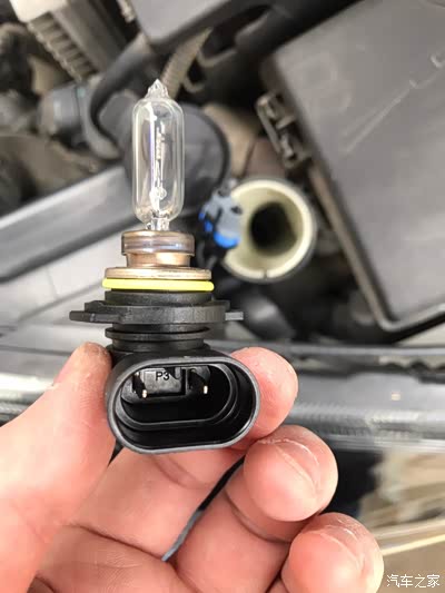

驾驶位这一侧有雨刮液的管子,操作空间比较小,要慢慢操作。先拆卡扣式链接头,卡扣很紧,需要工具***后把两接头拔出来。剩下黑色的大灯底座需要逆时针旋转后,将灯泡拿出来。这是原厂的卤素大灯。

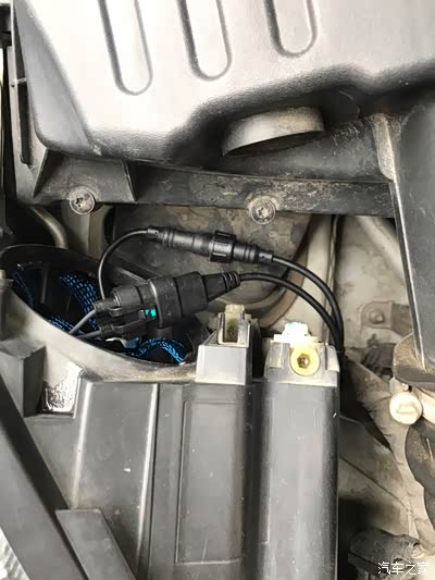

安装方式与取出流程相反,LED灯带有紫铜散热带,安装后需要将散热带平铺。电源线接口和解码器放入大灯内部。注意摆放时尽量与散热带分开。
底座卡紧,摆正。参考灯泡说明书摆放方法。

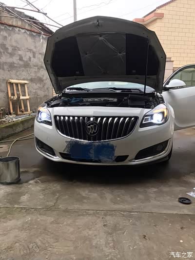

测试通电效果
光源左右垂直

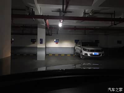

近光灯,调整大灯高度,调整到最低。

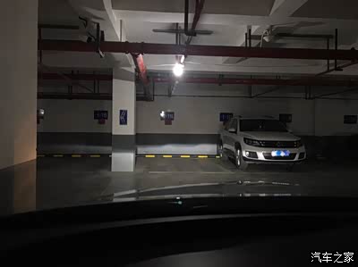

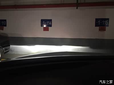

近光效果
近光,切线比较齐。正常安排好效果。

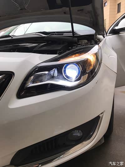

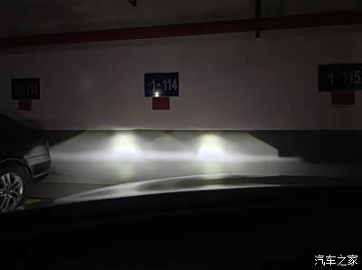

远光效果
远光,还可以的。6000KLED光源偏白,穿透效果没有原厂4000k的卤素灯好。但是与黄色卤素日渐行车灯配合使用还是不错的。
