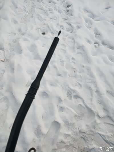

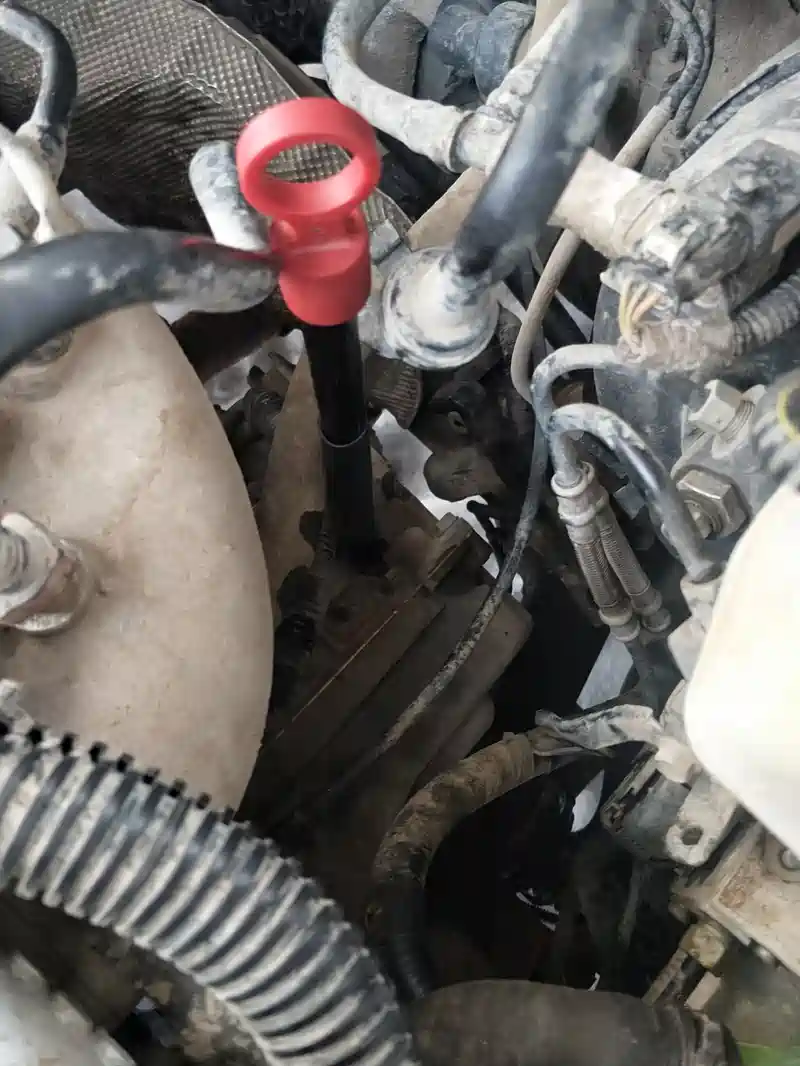

15款君威1.6t加装变速箱油管油尺
石河子车友7622312
0浏览 · 2020-01-09 19:28

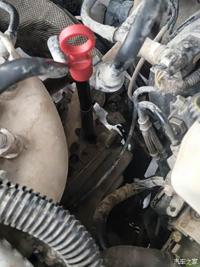

这是装好后

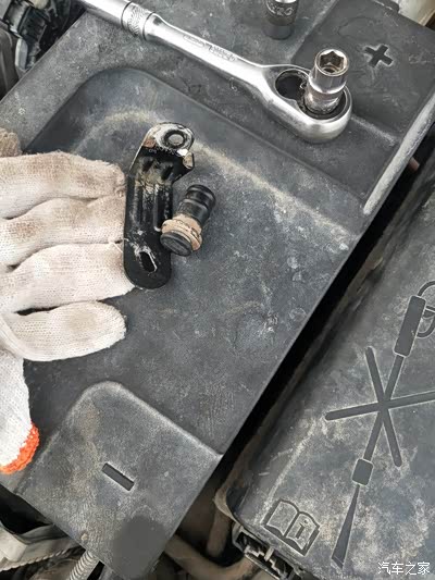

这个要把皮塞子取下来还有那个固定线的板子

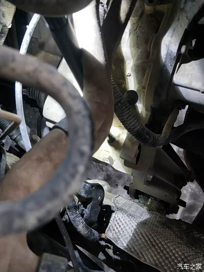

安装时一定要把密封使劲按到底装到位

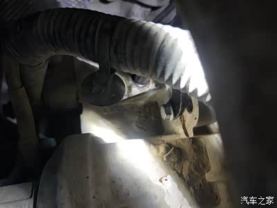

这个是管子固定位置   还用那个固定板的螺丝

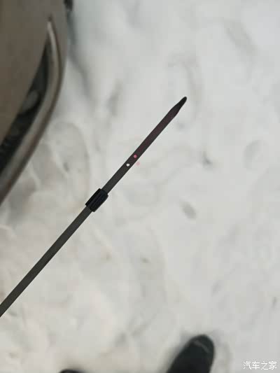

貌似以前没尺子时油加多了
跑一圈回来   把总成拆下来看看有没有机械磨损 毕竟不是原车自带的        暂时没发现有磨损的地方
