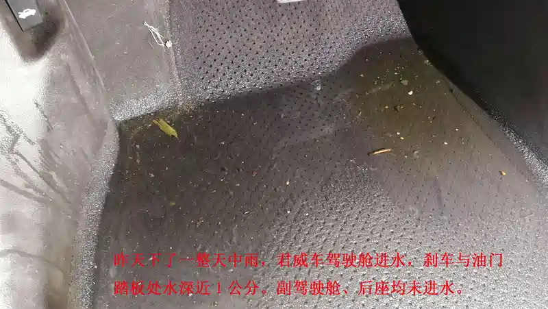

几天前去开车发现驾驶舱漫水了,最深的地方有1公分,手套箱里面也有不少的水。因昨天下了24小时的中雨,又是冬天没开空调这肯定是雨水。其实进水并不是才发生的,一个月前去洗车,回来后发现驾驶舱的脚垫、地垫都是湿的,不过没有漫水那么严重,以为是洗车时让洗车那家伙给胡乱冲进去的水,就用发动机的热风吹了一阵子,垫子表面吹干了也没太在意,完全没往其他方面想,之后一个多月都没下雨倒也平安无事。

驾驶舱积水状况。
