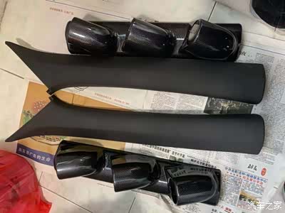

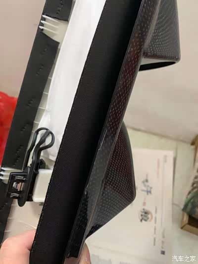

原车A柱拆下来,和2对马云家买的碳纤维仪表套
因为通用底座尺寸各种不符合
侧面直接不吻合

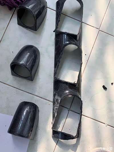

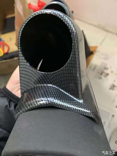

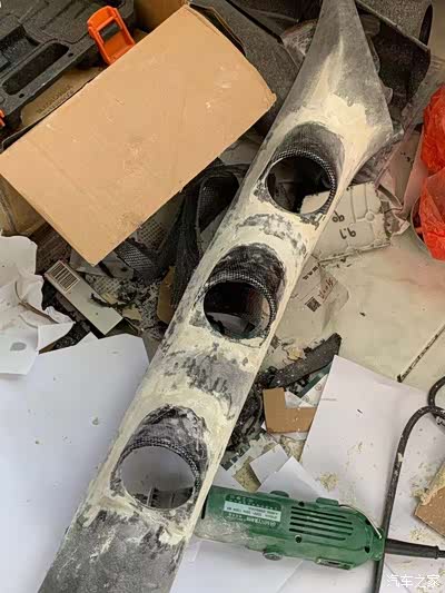

既然不吻合直接开切,切下3个能装圆表的就行了,同样A柱切3个洞,避开中间卡子,这里图片漏拍了
直接A柱也切3个扣子,反面502+硬板纸粘贴固定住先,反面硬板纸就不拍了,不忍直视
兄弟那边拿的汽车腻子和固化剂

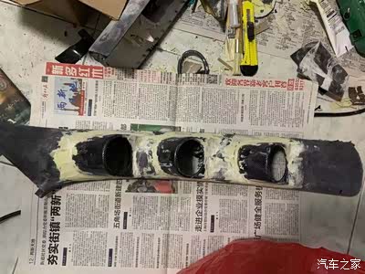

刮腻子打磨平,一个搞定
空隙中全部补上腻子,有的人认为反面硬板纸粘的会不会不牢固,这里我负责的告诉你我掰都掰不动
用电磨机磨了一会儿还是坑坑洼洼,反正还得包皮,凑合凑合算了

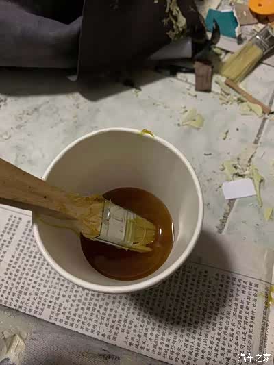

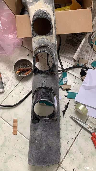

兄弟那边拿的胶水
因为没有喷枪,只能一次性杯子和刷子了

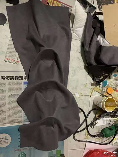

全部刷一遍,等胶水不粘手了包一层皮

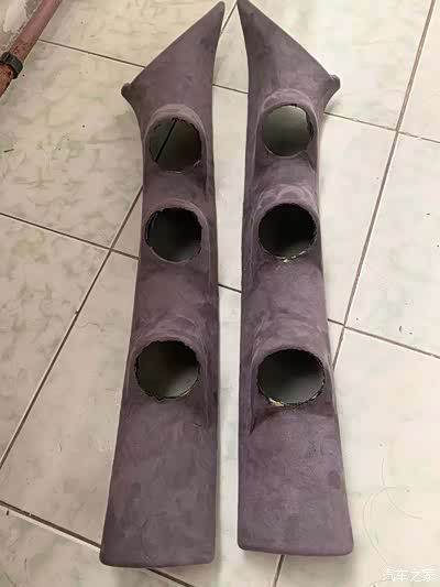

兄弟那边剪的半米皮,因为只有这颜色,而且没有黑色,而且伸缩性不好,包的崩溃,但是不要钱的就无所谓了

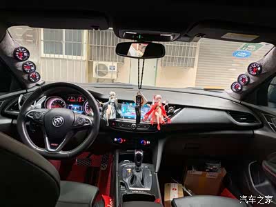

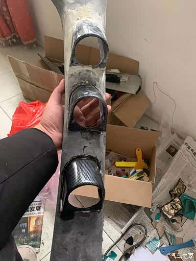

总共左右倒模了6个洞,因为原来有6个表,倒模的有点歪歪扭扭的,凑合凑合用吧
最终效果图(请无视副驾驶的快递盒子),因为仪表是直插OBD的串联,所以也没有什么技术含量,大概就是这样了
