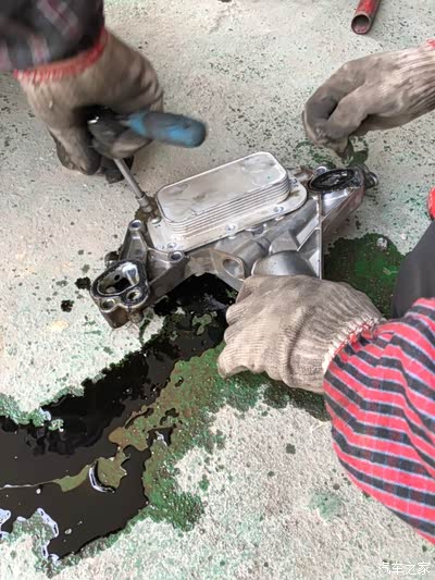

打开冷却液盖子,发现有油,成团,水箱漏水,又是拆拆拆。。。
看到白白的东西吗?

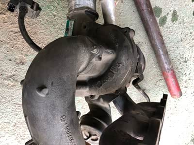

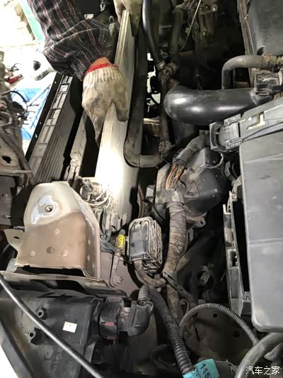

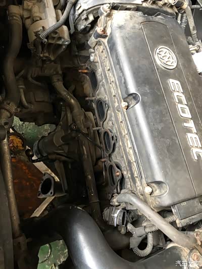

拆排气管
卸下来
再下来

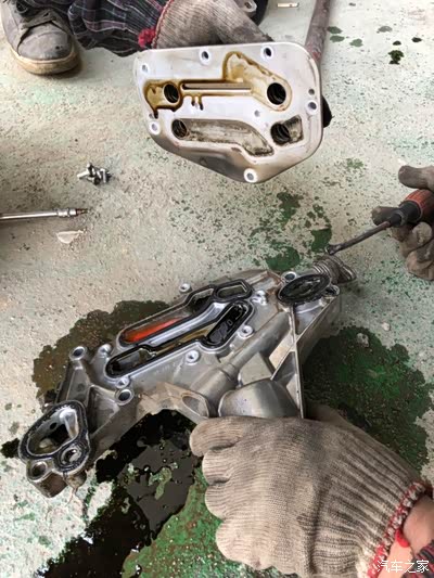

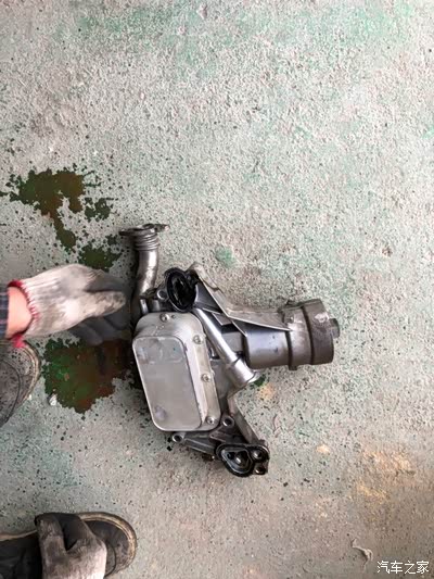

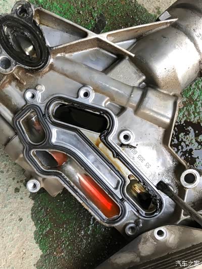

水油两条道
吹气、冒泡,水油连通了,这就是冷却液壶进油的原因。
小蜗轮
10年1月份
胶垫不行了

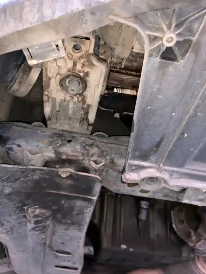

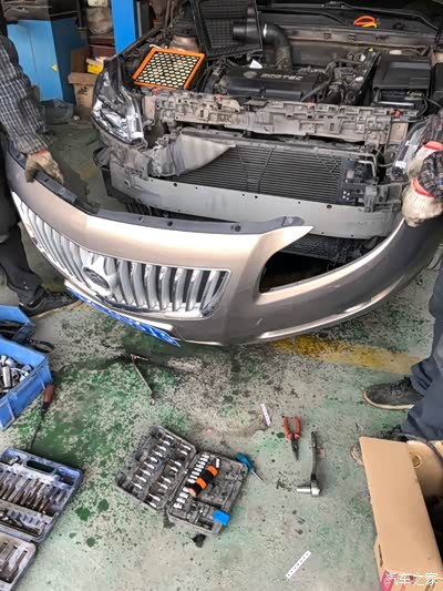

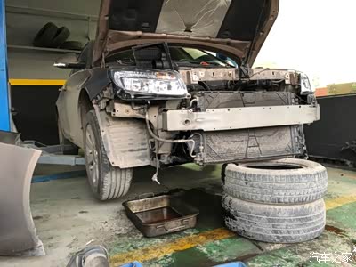

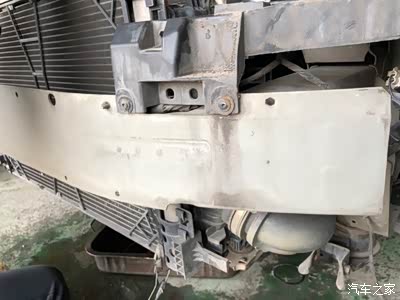

拆水箱要拆前扛的吗?
好吧,算了,正好随变看看这东西,果然原厂,无碰撞,漂亮!

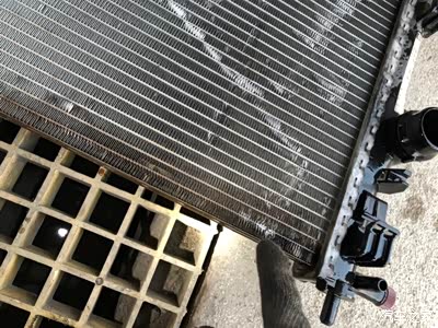

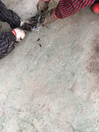

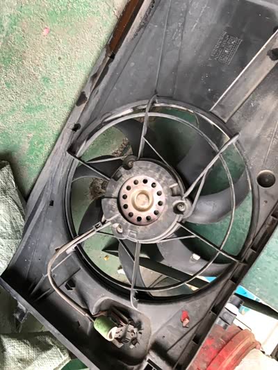

水箱漏水的罪魁祸首!估计是之前换火花塞弹到风扇叶口,落到水箱底,行车久了磨穿水箱。
卸风扇

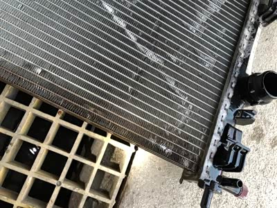

看见破洞了吧
在这里
放大
今天到这里了,等配件,明天装上去。
