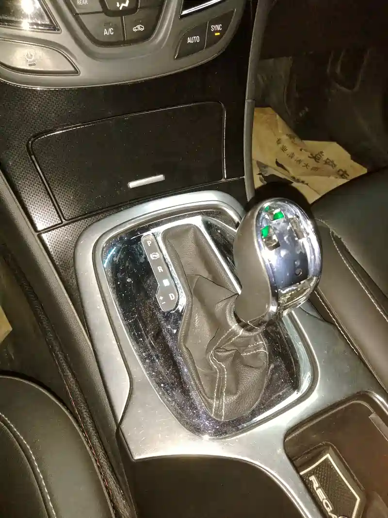

近来,经常停车熄火后,发现档位挂到P档无法拔出车钥匙,需要重新通电后,再次把档位挂到N档,再挂回P档,反复很多次,才能拔下钥匙,很误事,很麻烦,很尴尬。初步估计可能是排档杆里的按钮坏了,因为以前就遇到过按钮断掉的情况,自己当时还买了配件自己更换过。先打开看看再说
撬开排档杆的盖子,最好从下面撬,上面结合很紧密,暴力撬容易伤到盖子,对了,我的盖子上面加了一个镀铬亮片盖子,倒不是为了好看,以前的档位杆盖子是人造皮革,不耐磨,时间久了边缘已经开始破损了。
盖子里边是这个样子的,构造上从上面撬方便些,大家自便吧,别撬坏就好
